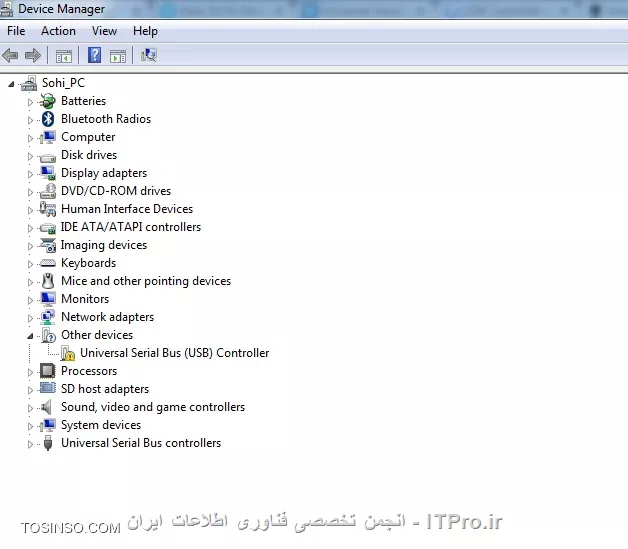

من حدودا دوماه پیش یه لپ تاپ خریدم که روش ویندوز 8.1 نصب بود، ولی بعد از یه مدت ویندوزشو به خاطر کارم عوض کردم و 7 نصب کردم. یه پورت usb 2 داره + دوتا پورت usb 3
از وقتی ویندوز عوض شده فقط usb 2 کار میکنه.
سی ی درایورشم مربوط به درایورای ویندوز 8.1 هست و جواب نمیده. در واقع انگار فقط یه پورت usb دارم.
چیکار کنم؟
به usb 3 هام نیاز دارمسلام دوستان
چیکار کنم؟
به usb 3 هام نیاز دارم||http://tosinso.com/files/get/ac671ef2-cb09-4496-9888-49b79a37bcd7||

درایور USB3 برای ویندوز 7 دانلود نصب کنید باید درست بشه
