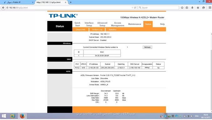

دوستان توجه داشته باشین که سوال خانم sima-nikmehr در مورد دسترسی به تنظیمات مودم از طریق اینترنت می باشد .
پس ربطی به Valid بودن و نبودنش نیست . این اصطلاحی است که ما ایرانی ها استفاده می کنیم در واقع بهتره بگیم Private and public ip address .
به تصاویری که ازمودم خودم برا دسترسی به تنظیمات مودم گرفته ام توجه فرمایید . این تنظیمات بصورت Public ip address می باشد .

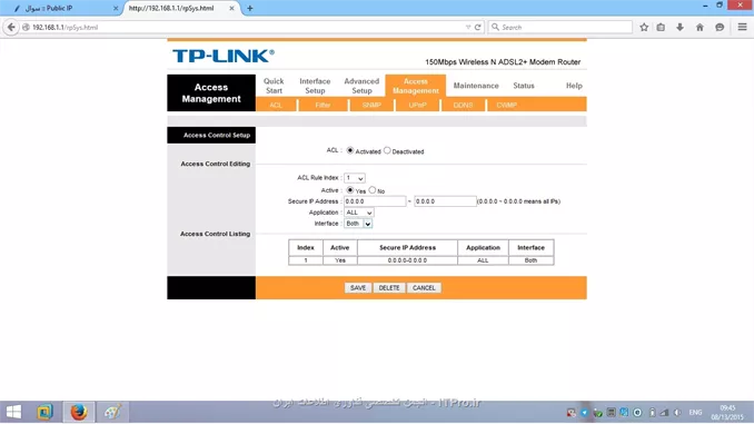

در قسمت ACL اینترفیس WAN رو داخل " لیست سفید " قرار دادم
مودم من D-Link هستش ، و به صورت پیشفرض اینترفیس WAN بسته بود

در Access Management مودمتون تنظیمات ACL رو در بخش Interface که بیشتر روی حالت LAN ست شده در حالت Both قرا بدین یعنی هم LAN و WAN باشه
