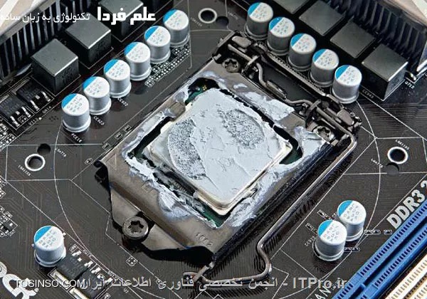

خمیر سیلیکون برای انتقال گرما از CPU یا GPU به هیت سینک ( گرما گیر به انگلیسی Heat Sink ) استفاده میشه . خمیر سیلیکون همون چیزیه که بین CPU و آلومینیوم فن در کامپیوتر به احتمال خیلی زیاد دیدید .
||http://hardware.tosinso.com/files/get/4f3d0b80-1e54-4d26-9bb2-9d4b477f7636||
استفاده از خمیر سیلیکون بین ۱۰ تا ۲۰ درجه سانتی گراد از دمای CPU یا GPU کم میکنه . ضمنا اگه خمیر سیلیکون نباشه حتی اگه CPU بدون مشکل هم به کار خودش ادامه بده وقتی گرم میشه از سرعت کلاک پالس خودش کم می کنه و اینجری عملکرد کلی کامپیوتر یا لپ تاپ میاد پایین .
