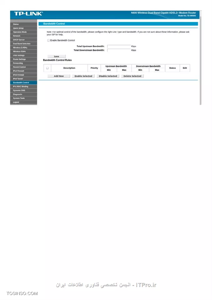

دوست عزیز درسته یوزر نیست من اشتباه نوشتم عذر خواهی میکنم؟!
ولی شما می تونید IP تعریف کنید و برای اونها محدودیت DownStream و UpStream بزارید یعنی بگید
IP: 192.168.1.100 یا رنج IP دانلودش 10K باشه و آپلودش 2K و DHCP رو هم خاموش کنید به همه دستی IP بدید.
ضمناً می تونید رنجهای IP محتلف تعریف کنید و به هر رنجی Priority خودش رو بدید.
 IP: 192.168.1.100 *یا رنج *IP دانلودش 10K باشه و آپلودش 2K و DHCP  رو هم خاموش کنید به همه دستی IP بدید.
<center>
||http://network.tosinso.com/files/get/e75cb2ec-df89-4fdf-a7a7-46f50e533553||
<center>
