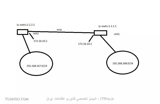

||http://network.tosinso.com/files/get/6bcc927a-5033-4eeb-aeaf-5e97b3864cb1||
پورت های شبکه داخلی و eoip بریج نشدن چون میخام تو هر دو شبکه dhcp جدا داشنه باشم بجاش یه روت زدم تا ارتباط برقرار بشه

یه نقشه ساده از شبکه و رنج آی پی و روت هایی که توی هر روتر نوشتی میتونی بزاری؟
