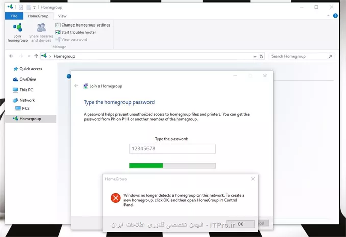

الان من وای فای جفت سیستم ها رو روی optain گذاشتم و اینترنت دارم (اصلا نمی دونستم که چنین چیزی ممکنه و فکر میکردم حتما باید آی پی یا Getaway رو باید برای داشتن قابلیت شبکه تغییر داد) این جا هم به همون مشکل اصلی که کلا الان من اسم pc1 , ph1 که به ترتیب کامپیوتر اول و دومم هست رو میبینم اما در هر کدوم از سیستم ها چه در ران با بک اسلش یا دابل کلیک در محیط network می خوام به سیستم مقابل متصل شم یک ارور مشابه میگیرم بعد از زدن دمکه Diagnose هم این صفجه داخل عکس میاد که تو عکس میبیند اگه میشه در این مورد بهم کمک کنید. امیدوارم این هم پیام بین ما رد و بدل شد به کار خیلی ها بیاد که مشکل من رو دارند.

همسایه ما یک دستگاه وای فای داره من با اون دستگاه که امتهان کردم سیستم اول سیستم دوم رو پیدا کرد ولی دومی اولی رو نمیبینه و Home group هم نمیشه اما بعد از زدن یوزر و پسوورد سیستم دوم من به فایل های شیر شده در سیستم دوم دست پیدا کردم مشکل کجا بود از خود دستگاه Adsl من (2730u) ورژن نرم افزار1.07 توی تنظیمات باید برید به قسمت وایرلس basic و یک گزینه Enable MultiAP Isolation رو تیکش رو بردارید. خوب همین که سیستم اول به فایل های سیستم دوم دسترسی داره خیلی خوبه اما سیستم دوم اصلا سیستم اول رو نمی بینه توی (network) اما گزینه Join Group وجود داره که بعد از زدن دکمه و زدن پسورد ارور میده تمام کار هایی که دوستان گفتند انجام شده من خودم مشکل رو به صورت عجیبی هم هست تا حدودی پیدا کردم.
همسایه ما یک دستگاه وای فای داره من با اون دستگاه که امتهان کردم سیستم اول سیستم دوم رو پیدا کرد ولی دومی اولی رو نمیبینه و Home group هم نمیشه اما بعد از زدن یوزر و پسوورد سیستم دوم من به فایل های شیر شده در سیستم دوم دست پیدا کردم مشکل کجا بود از خود دستگاه Adsl من (2730u) ورژن نرم افزار1.07 توی تنظیمات باید برید به قسمت وایرلس basic و یک گزینه Enable MultiAP Isolation رو تیکش رو بردارید. خوب همین که سیستم اول به فایل های سیستم دوم دسترسی داره خیلی خوبه اما سیستم دوم اصلا سیستم اول رو نمی بینه توی (network) اما گزینه Join Group وجود داره که بعد از زدن دکمه و زدن پسورد ارور میده ||http://network.tosinso.com/files/get/fecb0a5f-05c9-4ca6-8a33-9bb4b4188549||
لطف می کنید اگه ببینید که راه حل این مشکل چیه درسته که تا حدودی مشکل حل شده اما دلیل اصلی من برای راه انداختن این شبکه برای استفاده از پرینتر متصل به pc1 در pc2  بود باز هم ممنون
