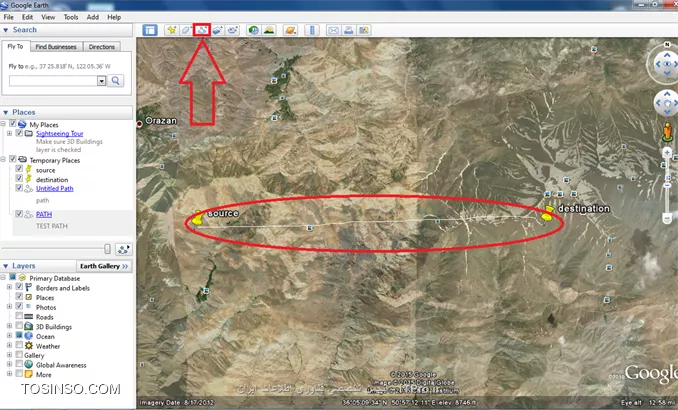

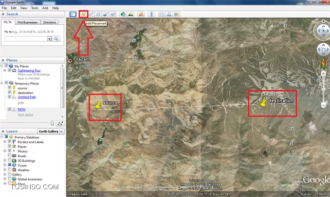

1. از طریق ابزاری که در تصویر مشخص شده نقطه مبدا و مقصد رو مشخص کنید و علامت گذاری کنید.
مشخص کردن پروفایل ارتفاعی برای لینک PTP
2. از طریق این ابزار مسیر بین نقطه مبدا و مقصد را روی نقشه ترسیم کنید.

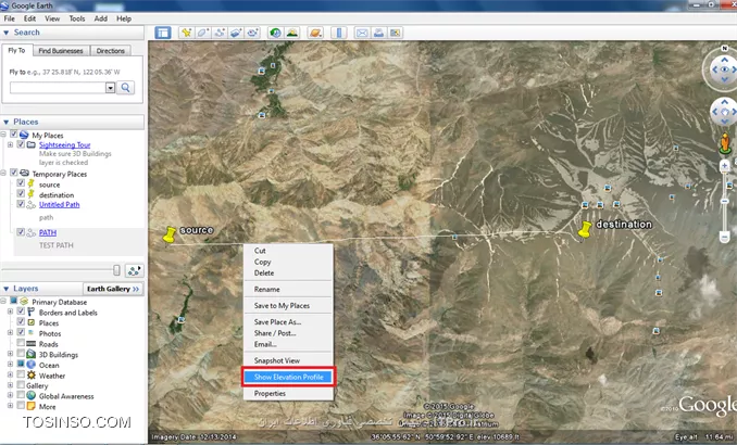

3. پس از مشخص کردن مسیر روی خط ترسیم شده کلیک راست کنید و گزینه Show Elevation Profile را انتخاب کنید.
