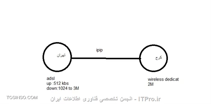

کندی ارتباط در تانل میکروتیک
2 تا میکروتیک در تهران و کرج با IPIP به هم متصل هستند.سرعت ارتباط 2 شعبه برای باز کزدن فایل و کار با برنامه خیلی کمه.کاربر کرج برای باز کردن یک فایل 2 مگی اکسل که روی سرور تهران هست خیلی باید صبر کنه.
وقتی پهنای باند دو طرف تانل رو چک میکنم در حین جابجایی فایل اصلا ترافیک زیادی رد و بدل نمیشه و پهنای باند پر نمیشه.حتی کاربر کرج وقتی میخواد با برنامه حسابداری در تهران کارکنه خیلی تاخیر داره.
||http://tosinso.com/files/get/4c7691e8-99dc-474d-a2dd-14d2e563b907||
اول فکر کردم پهناای باند کمه ولی بعد دیدم در حین ارتباط اصلا از پهنای باند استفاده نمیشه!!!

ممنونم تست میکنم خبر میدهم.
پاسخ در 1394/06/03 توسط
شما یک تانل GRE بین دو شعبه بزنید ، در ضمن MTU : 1350 بزارید ، تست کنید ببینید تغییری می کنه یا نه ؟
mtu رو در دوسمت 1350 کردم ولی تغییری حاصل نشد.
