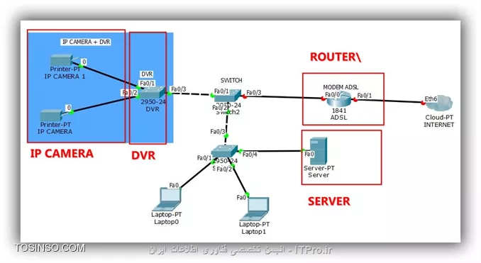

سلام.میخواستم تو این سناریو ( که شامل یک سرور و dvr و آی پی کمرا و پی سی هست ) چند تا سوال داشتم که به جوابی نرسیدم گفتم اینجا بپرسم.
1: فرق بین آی پی valid و آی پی static چیه؟یعنی من اگه قرار باشه از اینترنت به این شبکه ( مثلا" به سوئیچ تل نت بزنم یا مثلا" به سرور ریموت بزنم ، باید دقیقا" چیکار کنم؟ کدوم نوع آی پی رو بگیرم و براشون ست کنم ؟ ولید یا استاتیک ؟یا اینکه NAT کارمو راه میندازه ؟ چون سر سوئیچش موندم مخصوصا" اگه شبکه VLAN داشته باشه.

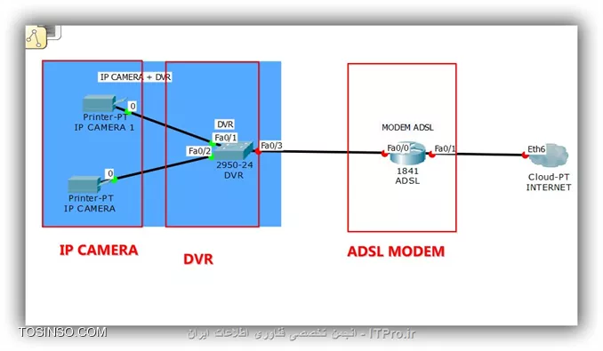

2:تو قسمت آبی رنگ ، من 2 تا ای پی CAMERA دارم با یه DVR که تو رنج شبکه تنظیم شده ، من برای این قسمت ، اون آی پی ( ولید یا استاتیک ) رو باید اینجا برا روتر ست کنم تا بتونم از خارج شبکه بصورت سوکت بهش وصل شم ؟
چون یکی دو تا فیلم آموزشی که من دیدم که ناقص هم بود به لحاظ آموزش ، مثلا" اومده گفته ای پی DVR مثلا ، 192.168.1.10 هست ، بعد در شبکه میدا یه دفعه گفته تو مرورگر با آی پی ولید 94.10.1.5 ، وصل میشم به DVR

اینم بزایرد بپرسم که اگه من فقط DVR داشته باشم با دوربین و مودم ADSL
12
اونوقت داستان آی پی گذاری چطوری میشه ؟یعنی من اون آی پی استاتیک رو برای دسترسی به دی وی آر کجا باید ست کنم؟

پس با این توصیفات ، برای یه همچین شبکه ای برای سرورها برای اتصال از خارج شبکه بهش آی پی ولید اختصاص بدم ؟ درسته ؟البته باید از nat هم استفاده کنم ، درست فهمیدم؟

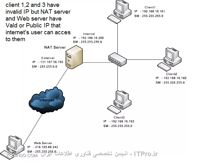

دوست عزیز NAT بیشتر برای اینه که همه سیستم هاتون بتونن با آدرس Valid شما شناسایی بشن ولزومی نباشه واسه تک تک سیستم هاتون که از اینترنت استفاده می کنند IP Address تهیه بشه.

سوال اول :
IP Valid or Public چیست ؟؟؟
یک نوع IP می باشد غیر از IPهای Invalid که از طریق اینترنت دیده میشود یعنی کاربران اینترنت میتوانند به این IP دسترسی داشته و به آن وصل می شوند. معمولا این نوع IP ها را از پروایدر اجاره گرفته می شود و شما باید ماهیانه بابت این IP هزینه ای به پروایدر خود پرداخت کنید.
سوال اول :
یک نوع IP می باشد غیر از IPهای Invalid که از طریق اینترنت دیده میشود یعنی *کاربران اینترنت* میتوانند به این IP دسترسی داشته و به آن وصل می شوند. معمولا این نوع IP ها را از پروایدر اجاره گرفته می شود و شما باید ماهیانه بابت این IP هزینه ای به پروایدر خود پرداخت کنید.

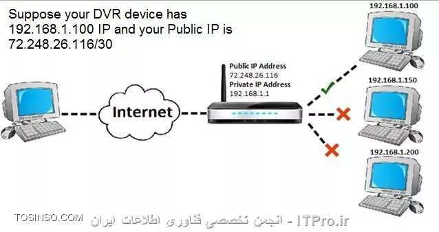

قابلیتی می باشد که بر روی Routers و Radioها اعمال می شود (تنظیم می شود) که بر روی Router and Radio یک IP Public ست می شود. این فناوری باعث می شود در استفاده از IP Public صرفه جوئی شود. بدین صورت که بجای ست کردن IP Public بر روی تک تک سرورهای DMZ یک IP Public بر روی روتر ست می شود و ترافیک های وردی به سرورهای DMZ بصورت مجزا به آنها هدایت می شود. به عکس زیر توجه کنید :
||http://network.tosinso.com/files/get/1ee10e03-c422-40ea-b2c9-e0dd25737014||
طبق عکس بالا شما از اینترنت IP=72.248.26.116 را در مروگر خود وارد می کنید. ترافیک به سمت روتر شما ارسال می شود. ما قبلا در روتر تعریف کردیم هر ترافیکی که مقصد پورت آن .... باشد، این ترافیک را برای سیستم 192.168.1.100 ارسال کند که در نتیجه شما می توانید به سیستم خود وصل و کار خود را انجام دهید. به این روش Port Forwarding گفته می شود.
