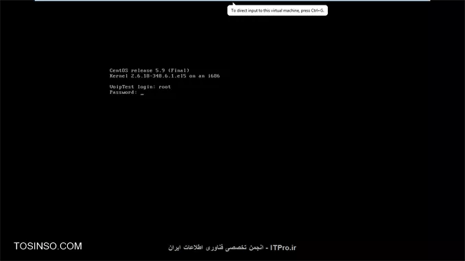

سلام وقت بخیر روی Vmware یک الستیکس بالا آوردم اما زمانی که میخوام با روت login کنم یوزر رو میتونم تایپ کنم اما در هنگام زدن password هیچ کدوم از کلید های کیبورد کار نمیکنه.چطور میتونم این مشکل رو برطرف کنم؟

اینجا لازم نیست login کنید، IP سیستمی که روش Elastix نصب هست رو در مرورگر وارد کنید یه صفحه براتون باز میشه،
انتهای لینک صفحه ای که باز شده user رو حذف کنید به جاش admin بگذارید و صفحه جدید رو با لینک جدید باز کنید.
در این صفحه یوزرنیم system هست پسوورد sys هست.

پی نوشت: دلیل اینکه در این صفحه شما نمیتونید کاراکترهای پسووردی که وارد می کنید ببینید طبیعت کرنل های لینوکسی هست به لحاظ امنیتی به این شکل هست که شما چیزی نمیبینید اما پسوورد داره وارد میشه.

شما در لینوکس مبتدی هستی ؟
پسوردها در لینوکس به طور کل نمایش داده نمیشه . نه به صورت ستاره نه به هیچ صورت دیگه ای .

من پیش از این وقتی پسورد رو میزدم به شکل ستاره نشون میداد ، اما به خاطر حرف شما مجدد امتحان کردن و حرف شما درست بود چیزی به من نشون نداد اما لاگ این کرد!ممنون

بله حق با شما من اشتباه میکردم به هیچ صورتی نشان داده نمیشه.ممنون
