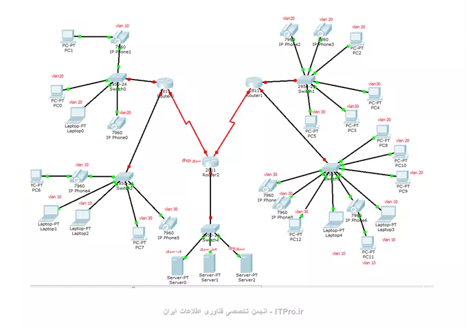

سلام خواهشا جوابمو بدین تو نرم افزار پکت تریسر چطوری یک اتاق سرور که دارای یک وب سرور ویک میلسرور ویک dns سرور هست رو با vlan های دیگه به اشتراک بذاریم

بعد از اینکه Vlan هارو روی سوییچ لایه 2 ساختی باید با استفاده از سوییچ لایه 3 Inter Vlan Routing راه بندازی که تمام کامپیوتر ها بتونن با هم در ارتباط باشن.
این سناریو تست هستش یا قراره یه شبکه واقعی باشه؟

مگه سوییچ یک divice لایه دوم نیست من ازسوییچ 2950 استفاده کردم نمیدونم این لایه سومی هست یانه درضمن منظورتون از اینه که روی روتر به تعداد vlan ها sub interface بسازم ؟ لطفا کمی بیشتر توضیح بدین چون گفتم که خیلی مبتدیم در ضمن این شبکه رو برای پروژه دانشگام میخام پیاده سازی کنم
سناریو
تصویر سناریو رو هم ضمیمه کردم شاید این طوری بهتر بتونیین راهنماییم بفرمایید
پاسخ در 1394/06/11 توسط
سوییچ 2960 یا 2950 چون با 2 شروش شده یعنی سوییچ لایه 2 هستش
سوییچ 3750 یا 3560 چون با 3 شروع شده لایه 3 هستش
باید برای هر Vlanیک ساب اینترفیس بسازی تا بتونید روتینگ بین تمام Vlanه برقرار بشه

ببخشید اگه شفاف توضیح ندادم اخه من تو شبکه هنوز مبتدی هستم منظورم اینه که اگر مثلا 4 تا سوییچ داشته باشیم که روی یکی vlan 10 , vlan 20 روی یکی vlan 20و vlan 30 وروی یکی vlan 10 وvlan30 باشه و روی سوییچ چهارم هیچ vlan تعریف نکرده باشیم و یک وبسرور و میل سرور وdns سرور روی ان قرار گرفته یاشد چکار کنیم که vlan 10 وvlan 20و vlan 30 هر سه سرورها رو مه روی سوییچ 4 هستن ببینن وبه اون دسترسی داشته باشند البته این شبیه سازی رو تو نرم افزار پکت تریسر میخام انجام بدم .

با سلام مجدد
اتاق سرور عضو هیچ کدوم از vlan هایی که تعریف کردم نیست با انجام عمل ساب اینترفیس مگه این طور نیست که فقط device هایی که هم vlan هستند وروی سوییچ های مختلف تعریف شدند همدیگر رو میبنند خب با این وضعیت که اتاق سرور عضو هیچ یک از vlan هایی که تعریف کردم نیست چطوری میتونم با حفظ این شرایط کاری کنم که همه vlan ها اتاق سرور رو ببین ؟در ضمن عمل سای اینترفیسو روی روتر ها انجام دادم برای هر vlan.
