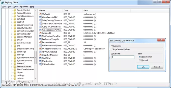

یک راه هم وجود داره که وقتی Remote میشی طرف مقابل logoff نشه! البته طرف مقابل نمیتونه ببینه چیکار میکنی، همزمان هر دو نفر به سیستم متصل هستین و هر چیزی رو تغییر بدین برای هر دو نفر اعمال میشه! فقط باید یک کلید Registry رو از 1 به 0 تغییر بدی!

اقای فرزاد ، منظور شمااینه که من بهش متصل میشم تغییرات رو میدم طرف میتونه ببینه دارم چیکارمیکنم ،یعنی اگه بخام بهش اموزش بدم این روش به درد میخوره؟
پاسخ در 1394/06/15 توسط
نه نمیشه! گفتم شخص مورد نظر فقط log off نمیشه، اگه میخواین واسه آموزش این کار رو انجام بدین Remote Desktop هیچ راه حلی نداره! به گفته دوستان یا از Remote Assistance استفاده کنید یا نرم افزار Team viewer !
