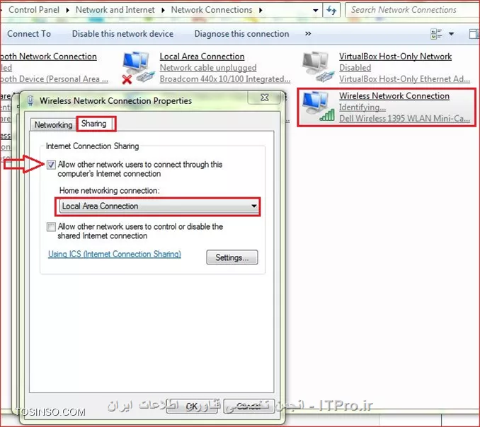

شما برای حل این مشکل دو راه دارید:
1.شما باید به جای share کردن کارت شبکه Local Area Connection، باید اینترنت کارت شبکه وایرلس لپتاپتون رو روی کارت شبکه کابلی به اشتراک بگذارید به صورت زیر:
||http://network.tosinso.com/files/get/fb84c462-030e-4407-ac24-edfca86d231d||

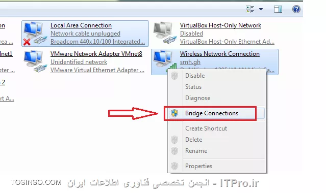

2.میتوانید از طریق bridge کردن کارت شبکه وایرلس با کارت شبکه اترنت(Local Area Connection) لپتاپ، اینترنت رو روی همه pc ها share کنید:
||http://network.tosinso.com/files/get/95406898-5d53-4daf-baf3-ffce60dd2648||

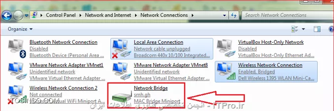

با این کار بعد از چند لحظه آیکنی به شکل یک مودم وایرلس به مجموعه کارت های شبکه شما اضافه میشود:
||http://network.tosinso.com/files/get/56b6ba77-586f-4b0f-a9f0-29cb6f56e389||
