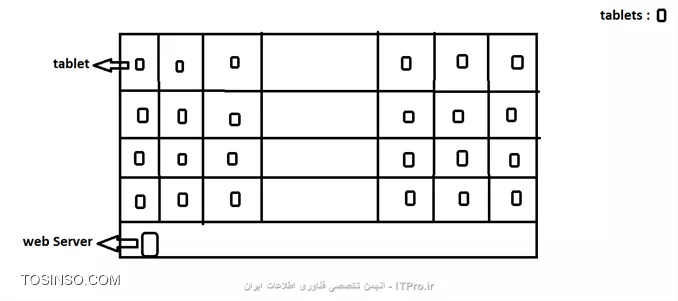

عرضم به خدمتتون که ما یک ساختمان پنج طبقه مثل شکل زیر داریم : (ببخشید اگه طراحیم خوب نیس :) ... )
||http://tosinso.com/files/get/4a529b95-1e74-4240-8335-80195ed51948||

سلام،
به طور کلی، حداقل میبایست هر طبقه دارای اکسس پوینت باشد. اکسس پوینت ها به همدیگر متصل شده و در نهایت به سرور یا سوئیچ اصلی متصل میشوند.
تعداد اکسس پوینت ها با توجه به نوع آنتن آنها و مساحت تحت پوشش و تعداد کاربران متفاوت خواهد بود.
نوع و نحوی اتصال اکسس پوینت ها با توجه به محل قرار گفتن و تعداد آنها متفاوت خواهد بود.
آدرس دهی کاربران به استفاده از DHCP انجام میشود که با توجه به نحوه متصل شده اکسس پوینت ها مشخص میشود.

زیر بنا این ساختمون چند متره؟
تو هرطبقه بین اتاقها دیواراجری هست یا پارتیشن بندی چوبیه؟
چند تا کاربر هم زمان تو این ساختمون میان و سرویس میخوان؟

زیر بنا دقیق ساختمون اعلام کنید و نقشه حداقل 1 طبقه اینجابزارید میخوام ببینم تو هر طبقه کل فضا اتاق اتاقه یه مثلا یک فضای بزرگ هم داره تو هر اتاق؟
مشخص کنید که در زمان پیک کاری چند تا کاربر داخل ساختمون یا هر طبقه میخوان سرویس بگیرن؟

همایون جان زیر بنای ساختمون الان دقیق نمیدونم ولی توی هر طبقه بین اتاقها دیوار آجریه
در رابطه با کاربران هم خب بستگی به این داره که توی کلاس باشن یا نه ولی به طور معمول فرض بر اینه که همه کلاس ها از سرویس های مورد نظر قراره استفاده کنند
  • فقط یک نکته که یادم رفت تو سناریو بزارم اینه که کنار وب سرورمون صندوق قرار داره و همه درخواست ها به صندوق میره و اونجا از دزخواست سرویسی که کاربران کرده یک نسخه پرینت هم گرفته میشه
