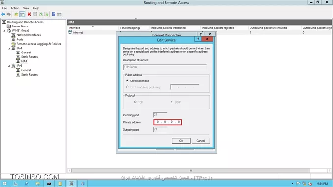

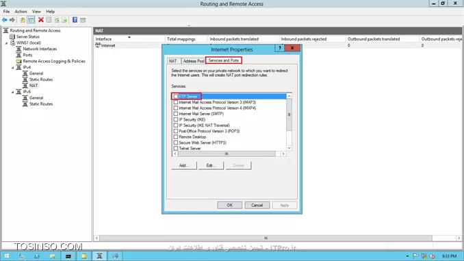

با سلام، اگر از VPN Server استفاده کنید به راحتی میتوانید این کار را انجام دهید. کافی است در VPN Server شبکه، IP مربوط به FTP Server را Add کنید.
||http://network.tosinso.com/files/get/510a7bfe-ef25-4643-8350-c2b49f7a0da3||
||http://network.tosinso.com/files/get/53c11aee-dd51-435a-8549-c7a7e5f5a34c||
||http://network.tosinso.com/files/get/f814a64e-04aa-48f3-82c0-da01808175b4||

بله.شما باید یک دیستینیشن نت تعریف کنی که اگر کاربری از بیرون ای پی ولید شما را بزنه به سرور داخلی که ftp رئش ران هست وصل بشه، فقط دقت کن که اگه روی اون سرور وب سایت هم داری باید پورت ftp را هم مشخص کنی.
البته از vpn هم می تونی استفاده کنی که امنیت بالایی داره.

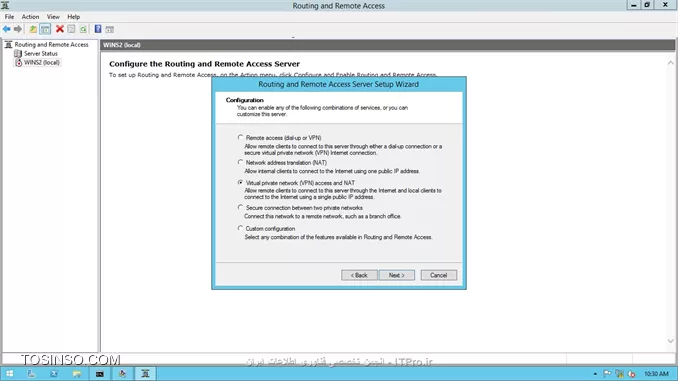

پاسخ در 1394/06/17 توسط
شما می توانید کنسول RRAS را به هر صورت که میخواهید Config کنید! شما میتوانید در هنگام پیکربندی VPN+NAT را انتخاب کنید تا کاربران خارج از سازمان برای VPN زدن و استفاده از منابع شبکه نیاز به Account با سطح دسترسی کنترل شده، در شبکه شما داشته باشند!
||http://network.tosinso.com/files/get/30bb78e4-082c-4547-8b44-346a9b6f7d8b||

شاید من به درستی متوجه سناریویی که شما پیاده سازی کرده اید نمی شوم!!!
این که شما برای کلاینت خود Default Gateway مربوط به Server را معرفی کردید کار بی معنی است! چون Client خارج از شبکه ی داخلی شما قرار دارد و قاعدتا نمی تواند با آن به صورت مستقیم در ارتباط باشد!
من سناریویی که مد نظر شما هست را رسم کردم و حالت کارت شبکه ها در VM ها را نیز مشخص کردم! امیدوارم مفید باشد!
VPN+FTP
پاسخ در 1394/06/18 توسط
اگر کارت شبکه ی کلاینت شما روی NAT قرار دارد چگونه به اینترنت دسترسی دارد!؟!؟
در این سناریو Server شما نیاز به یک کارت شبکه دارد! کارت شبکه Server را روی NAT قرار بدهید و کارت شبکه Client را نیز روی NAT قرار بدهید! در LSD سیستم Server یک Account ایجاد کنید و اجازه Remote زدن با این Account را بدهید! سپس در VPN Server در حالت VPN+NAT یا VPN تنها Config کنید! سپس با توجه با عکس هایی که گذاشتم مشخص کنید که اگر کاربر با VPN Connection متصل شد و خواست به FTP Server متصل شود خود VPN این ارجاع را انجام دهد!
بهتر است ابتدا بدون VPN Server این کار را انجام دهید و کارت شبکه هر دو روی NAT باشد و به صورت دستی از یک Range به آن ها IP بدهید! (در ضمن Firewall هر دو سیستم خاموش باشد یا پورت شماره 21 مربوط به FTP را باز کنید)
بعد از اطمینان از درست کار کردن FTP Server آنگاه VPN Server را به این سناریو اضافه کنید!
