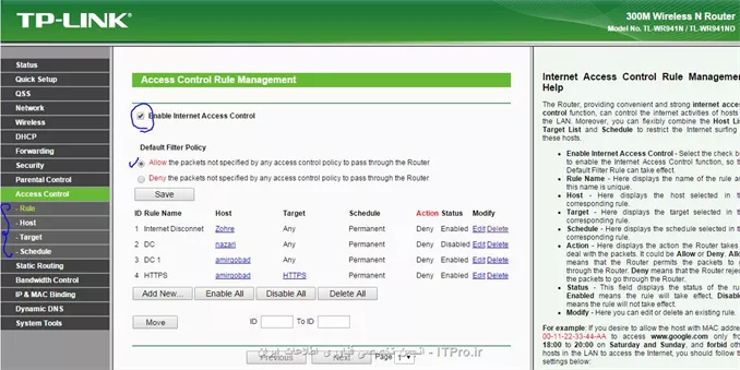

شما میتونی تو بخش Access Control همه اینا رو مشخص که چه ip یا mac ای رو چه پورتی و چه زمانی فیلتر شه
در این حالت wifi متصل میمونه
پاسخ در 1394/06/17 توسط
Modem
بخش access control
4تا زیر شاخه داره
تو بخش Host، ای پی یا مکی که میخوای ببندی رو add میکنی
تو بخش Target، پورتی که میخوای ببندی رو add میکنی(مثلا HTTP=80)
و تو بخش Schedule، میتونی زمان بندی کنی که مثلا فلان ساعت قطع باشه
تو بخش Rule هم میتونی کل این تنظیماتی که اعمال کردی ببینی
