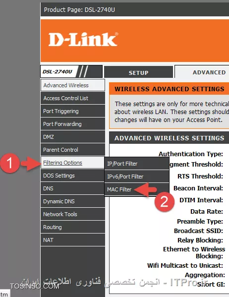

سلام ، من یک بار این سوال رو مدتی پیش پرسیدم اما متاسفانه پاسخ درستی نگرفتم گفتم دوباره مطرحش کنم شاید دوستان جدیدی که تو این مدت به کاربرای سایت اضافه شدن بتونن جواب سوالم رو بدن.من یه مودم دی لینک 2740u دارم که میخوام مک فیلترش رو فعال کنم یعنی فقط مک آدرس های مورد نظر من بهش متصل شن حالا دقیقا نمیدونم چه گزینه هایی رو باید انتخاب کنم و مک آدرس رو تو کدام کادر وارد کنم. طبق عکسای زیر وارد تنظیمات مک فیلترینگ شدم که توی عکس ها شماره گذاری کردم از کجا وارد قسمت تنظیمات شدم. حالا ممنون میشم بگید تو عکس آخر دقیقا باید چیکار کنم.

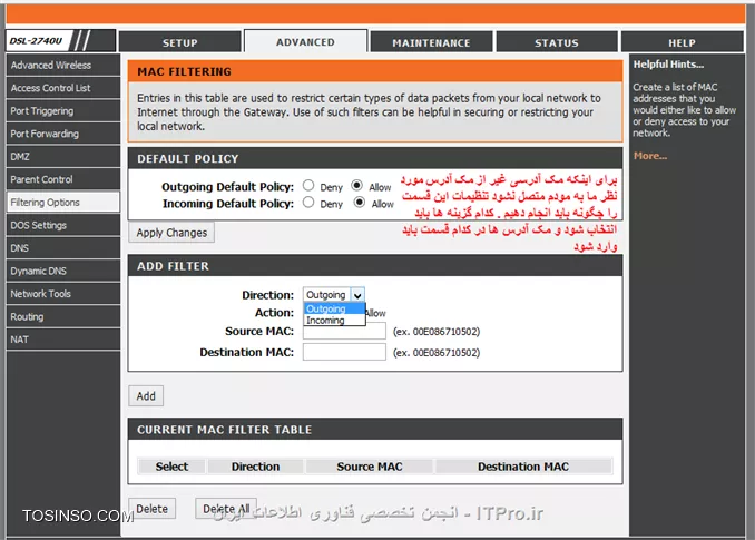

تو عکس آخر باید incoming رو انتخاب کنم یا outgoing ؟ و مک آدرسو تو source mac باید وارد کنم یا Destination mac ؟ و همینطور Action رو باید Deny انتخاب کنم یا Allow ؟

ببین فکر میکنم فکرمیکنم چون چیزی که من دارم مثل شمانیست اما باتوجه به تجربم میگم
اگه میخای مثلا نگذاری علی ازطریق وای فای مودم بره تواینرنت
مک ادرس علی میشه سورس مک + deny کردن اون رو انجام بده
out/in going میشه براای ارسال یا دریافت اطلاعات امااین رو مطمن نیستم
تو واسه دوبار واسه علی یکبار با out یکبار با in عملیات روانجام بده و واسه هردو deny رو انتخاب کن که داده نه بتونه بفرسته بیرون نه بگیره

سلام و عرض ادب و احترام ، یکی از داغون ترین تنظیمات ممکن برای این مودم هست واقعا ! دوست من زیاد سخت نگیرید ، آخرین Firmware این مودم رو نصب کنید و این دردسرها رو دیگه نداشته باشید ، این شکل خیلی پیچیده شده و عملا کاربردی نداره ، در Firmware جدید در تنظیمات وایرلس براحتی شما می تونید Allowed List درست کنید ، این روش Outgoing و Incoming واقعا پیچیده هست و خود دی لینک هم متوجه این موضوع شد که در سطح کاربر خانگی نیست
سلام ممنون جناب بیات سایتی رو که گذاشتید قبلا دیده بودم مربوط به یکی دو مدل قدیمی تر از مودم من هست که تنظیماتشون با هم فرق داره. و در ضمن کارایی رو که گفتید انجام دادم یعنی مک هایی رو دادم که فقط اونا رو قبول کنه و به شکلای مختلف انجامش دادم اما بازم جواب نداد و دستگاه های دیگه بهش وصل میشد .
