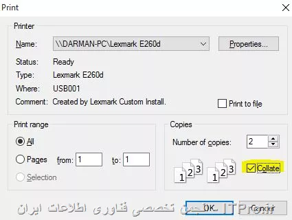

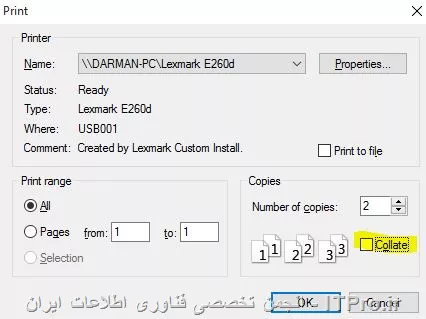

ولی من دو تصویر از پنجره پرینت خودم گذاشتم شاید بتواند مشکل گشایتان باشد.
عکس پرینت اول

عکس پرینت دوم
در این تصویر پرینت معمولی می باشد که با تیک زدن گزینه collate ابتدا یک سری کامل پرینت می گیرد و سپس سری بعد را پرینت می گیرد.
