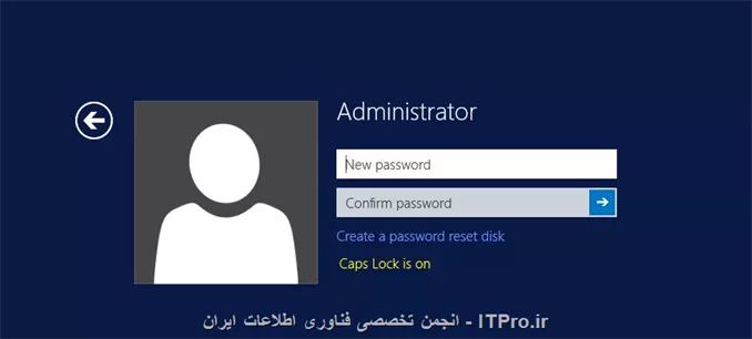

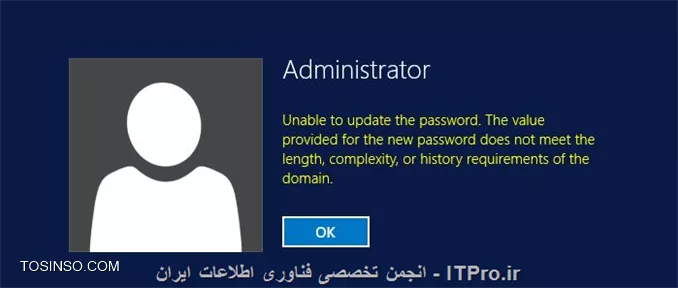

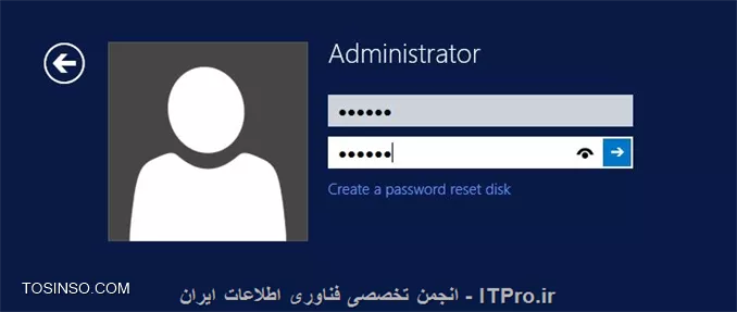

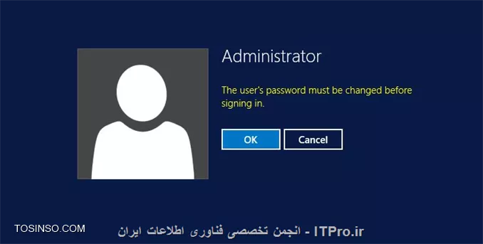

-در رابطه با پسورد ویندوز سرور 2012 مشکلمن هم همینه که پسورد جدید را وارد میکتم ولی این پیغام
رو نمایش میده.
(مراحل )
پیغام اول
و
من یک نیو پسورد وارد میکنم.
این پیام به نمایش در میاد

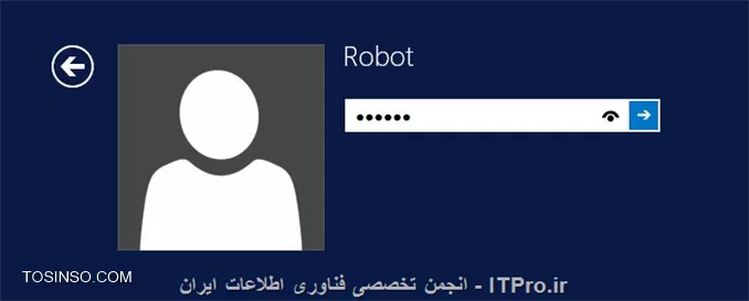

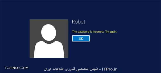

   -بعد از به نتیجه نرسیدن , من یک ماشین اتوماتیک رو با VM ساختم ولی بازهم بعد از نمایش نام یوزر پسورد داده
           شده من قابل قبول نبوده  (طبق تصاویر زیر)
||تخصیص پسورد قبل از نصب ویندوز (نصب اتوماتیک)::http://network.tosinso.com/files/get/f890bfef-c0ef-4a95-8d20-d168c6f79339||
||یوزر ساخته شده ::http://network.tosinso.com/files/get/b7a9e870-357c-4787-84c5-53d6727feec2||
||پیغام نمایش داده شده !!!!!::http://network.tosinso.com/files/get/0a0f0f2a-cc2f-40e2-9171-d32fdd0fc1ea||

برای اولین بار ورود به ویندوز سرور باید در دو فیلد یک پسورد یکسان و پیچیده تعریف کنید

ببینید دوست عزیز اگر پیام ها رو بدرستی بخونید خیلی ساده نوشته که 1- شما باید یک پسورد جدید تعیین کنی 2- پسوردی که شما میزنی و از شما قبول نمیکنه بدلیل اینه که باید پسورد شما پیچییده باشه! یعنی در اون از عدد حروف
بزرگ و کوچک و کاراکتر خاص استفاده کنید! برای مثال P@ssw0rd یک نمونه از این دست پسورد هاست...

واقعا ممنونم درست میگید من اینکارو کردم ولی با این ایراد که من از حروف بزرگو کوچیک اتفاده نکردم
و فقط از کاراکتر های @ و عداد , حروف استفاده کردم .الان از روش شما امتحان کردم و جواب کامل رو گرفتم .
بازم ممنونم.
