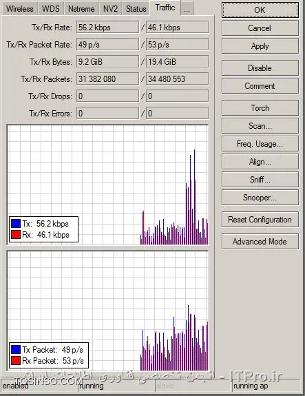

من Tx و Rx v رو گفتم ولی پهنای باند همون تا 10mbpsمن Tx و Rx v رو گفتم ولی پهنای باند همون تا 10mbps||http://network.tosinso.com/files/get/e382df72-79b0-4be4-8f7b-f64658f8bcde||

اگر درست تنظیم بشه 54kbps به شما ارائه میده!!!!!!!!!!!!!!!!!!!!!!!!!!! اصلا هم اینطور نیست.
اگر آنتن شما خوب تنظیم بشه و Tunning درست انجام بشه و محیط لینک بدون نویز باشه حداقل 15 Mbpsباید بهتون بده امکانش هست بیشتر هم بده بستگی به محیط داره
