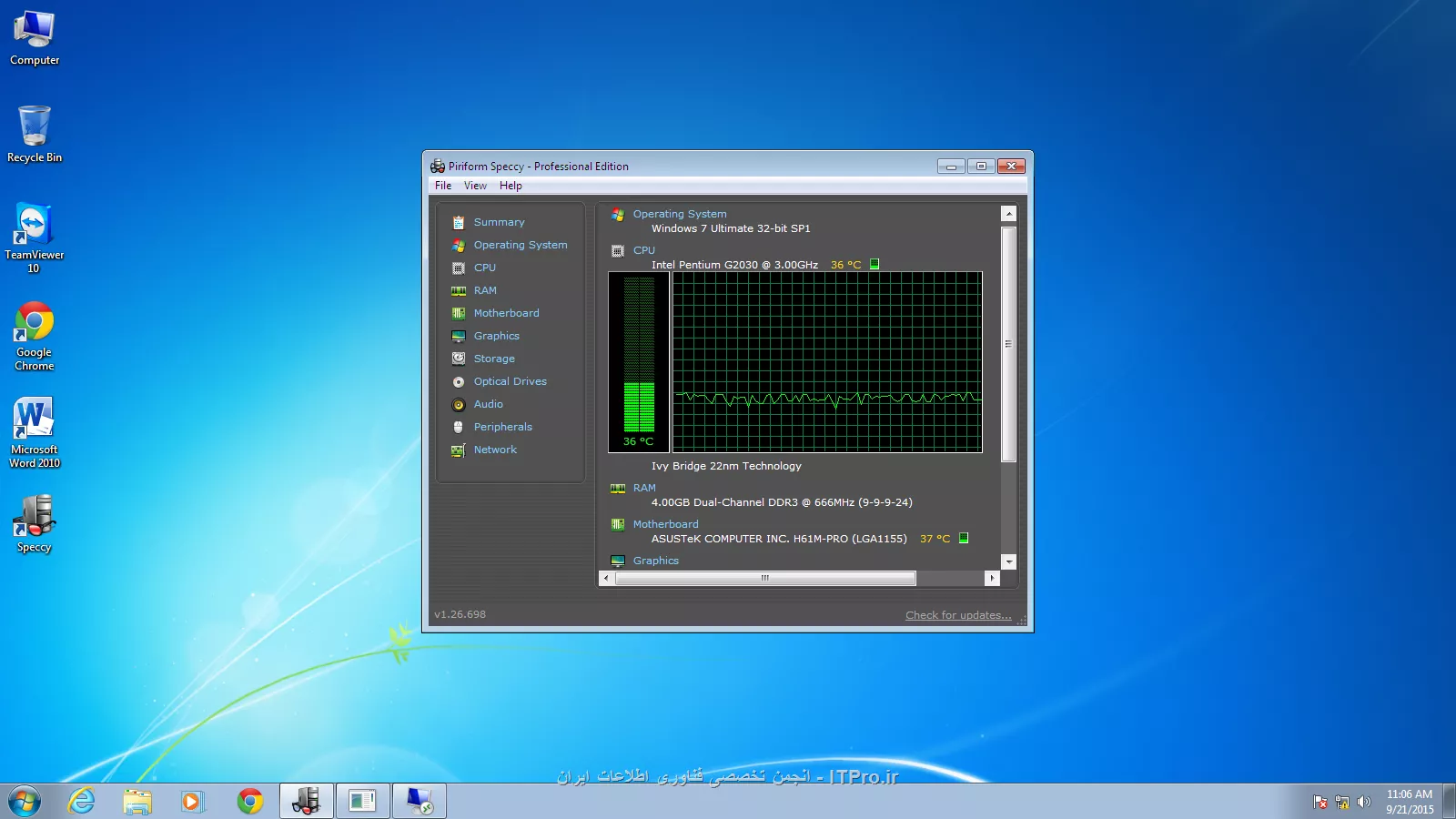

الان دمای cpu رو که چک کردم دیدم اینجوریه نمودارش . بنظرتون ممکنه مشکل از این باشه ؟ و برای رفعش چیکار کنم ؟
کارایی که خودم کردم :
1- فن cpu رو عوض کردم
2- خمیر سیلیکون زدم
ممننون /
2- خمیر سیلیکون زدم
||http://hardware.tosinso.com/files/get/ca956f3c-0e1f-4024-b43b-decec75d8609||
پاسخ در 1394/06/30 توسط
36 درجه دمایی نیست که باعث ریست بشه. البته باید عین همون شرایطی که به دستگاه مانیتور دما رو داره باید دما رو اندازه بگیرین یعنی سی پی یو باید زیر بار باشه. میتونین بر اساس مدل سی پی یو تون دمای متعادل رو در گوگل پیدا کنید
