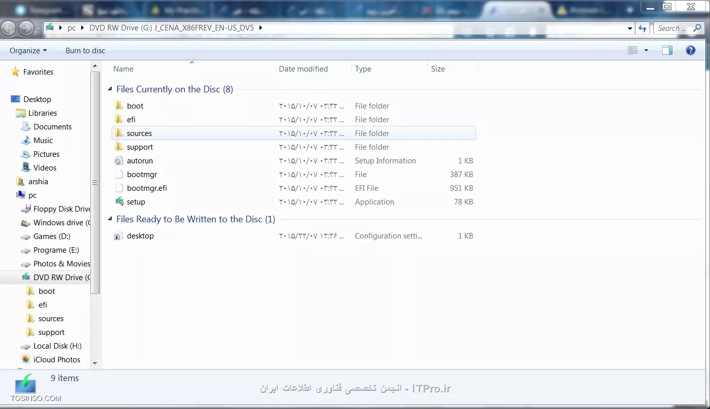

اینم توی DVD :

اینم توی DVD :
||http://hardware.tosinso.com/files/get/6235fb8b-1e61-48ec-9f2e-c3cb4311a889||
