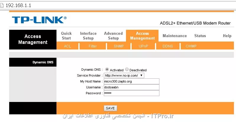

يه سوام برام پيش اومده . الان من از طريق سايت no-ip تونستم يه هاست درست كنم كه برابر ip سيستمم قرار دادم يعني برابر اي پي كه تو نت من را ميبينن كه هر دفعه هم تغيير ميكنه .
خوب حالا هاستي كه سايت no-ip به من داده را تو مودم قرارتو قسمت فورواردينگ بصورت شكل زير قرار دادم .دقيقا عكس از مودم خودم هست .
مودم خودم

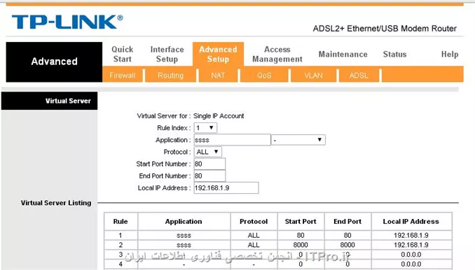

خوب طبق فرمايش شما ..... ip سروري كه تو سيستمم هست را فوروارد كردم تو مودم
بدين صورت
مودم
يعني
ip سيستمم را استايك كردم و قرار دادم تو مودم و اي پي سرورم كه تو همين سيستم هست را برابر
192.168.1.9
بود را فوروارد كردم تو مودم . حالا چيز ديگه مودنده كه انجام بدم . ؟؟؟؟؟؟؟؟
پورت ها را برابر 80 و 8000 قرار دادم موردي نداره ؟؟؟؟؟؟؟؟؟

بله باید forward کنید
شما تا الان کاری کردی که ip شما به name و بالعکس Resolve بشه
بقیش مونده
باید Destination NAT یا همون Port forwarding انجام بدی
