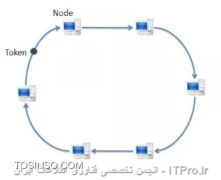

مزیت توپولوژی ring نسبت به بقیه توپولوژی ها
مزیت توپولوژی ring نسبت به بقیه توپولوزی ها چی بوده و چه مزیت ای نسبت به بقیه داشته
پرسیده شده در 1394/07/02 توسط
توپولوژی سازمان یافته ای هستش و باعث کاهش Collision میشه و تمام ترافیک فقط در یک جهت در گردش هست
نیازی به سرور جهت کنترل اتصال بین ایستگاه های کاری نداره و قطعات اضافی تاثیری در Perfomance شبکه ندارند
هر کامپیوتر هم دسترسی مساوی به منابع داره
Ring Topology

دوست عزیز اگه بخوام به طور خلاصه بگم مزیتی که نسبت به توپولوژی BUS داره اینه که بحثی به نام Token توش وجود داره که باعث میشه تا نسبت به توپولوژی باس ، اولویت بندی و زمان بندی توی این توپولوژی برقرار بشه و بر خلاف توپولوژی باس تصادم یا همون کولیشن دیگه نداشته باشیم.
مثال:
در شبکه های خطی یا همون باس وقتی سیستمی میخواد ارسال اطلاعات کنه باید به خط گوش کنه! و اگه خط آزاد بود اقدام به ارسال اطلاعات کنه چون ممکنه سیستم دیگه ای در حال ارسال اطلاعات باشه که در این حالت وقتی سیستم دیگه ای اطلاعاتی ارسال میکنه باعث برخورد این اطلاعات با هم شده و کولیشن پیش میاد که باعث از دست رفتن اطلاعات جفتشون میشه. بنابراین هر سیستم باید قبل از ارسال اطلاعاتش به خط انتقال (همون کابل) گوش کنه و اگه خط آزاد بود و کسی اطلاعاتی ارسال نمیکرد اقدام به ارسال اطلاعات کنه.
حالا یه مشکلی که گاهی ممکنه پیش بیاد اینه که دوتا سیستم همزمان خط رو آزاد ببینن و با هم اقدام به ارسال اطلاعات کنن که در این حالت باز کولیشن پیش میاد. و یه سری مکانیزم ها برای مقابله با این کولیشن وجود داره که خارج از بحثه
دوست عزیز در توپولوژی خطی از روش CSMA/CD برای دسترسی به خط انتقال(همون کابل برای ارسال اطلاعاتش) استفاده میشه که در بالا توضیح دادم.
اما در توپولوژی حلقوی قضیه فرق میکنه، چون روش دسترسی به خط انتقالش "Token Ring" هست. که همین قضیه باعث برتریش نسبت به خطی میشه و باعث ایجاد اولویت بندی و زمانبندی در این شبکه ها میشه.
توی این شبکه ها یه بسته ای به نام توکن در کل شبکه میچرخه(چون حلقویه میچرخه!) و هر کس که نیاز به ارسال اطلاعات داشته باشه این توکن را میگیره و اقدام به ارسال اطلاعاتش روی خط انتقال میکنه. دلیل برتریش اینه که هر کسی که اون توکنو گرفته، میتونه ارسال اطلاعات کنه و بقیه این حق رو ندارن بنابراین همین قضیه باعث میشه تا هرگز تصادم یا کولیشن در این شبکه پیش نیاد چون همیشه فقط یه نفر قادر به ارسال اطلاعاته و اون یه نفر هم کسیه که توکن دستشه.
این توضیحات بسیار بسیار مختصر بودن چون اگه وارد ریز بحث بخوایم بشیم باید زمان تاخیر ارسال فریم ها روی خط و فاصله بین فریم های ارسالی و.... رو هم باز کنیم که گیج کنندس.
راستی اینم بگم که دلیل این که توی تکنولوژی اترنت فاصله کابل کشی محدود هست اینه که تصادم یا کولیشن پیش نیاد! بعدش تضعیف سیگناله! چون روش اترنت برای دسترسی به خط انتقال همون CSMA/CD هست و دلیل این که تونسته شده سرعت این تکنولوژی رو از 10 به 100 و 1000 برسونن اینه که فاصله بین فرم های ارسال رو کم کردن و در نتیجه اطلاعات بیشتری از کابلمون در آن واحد قادر به ارساله.
