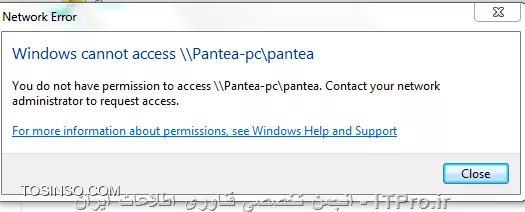

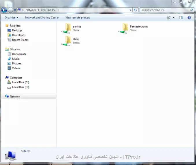

با سلام و احترام ، دوستان گیک ... عیدتون مبارک باشه ، عذر می خوام اگر نتونستم عنوان صحیحی برای تاپیک به کار ببرم... راستش نمی دونستم چی بگم ، من می خوام به پوشه های دستگاه خودم دسترسی داشته باشم...از شبکه استفاده نمی کنم ، فقط وارد Mycomputer میشم و مسیر میدم و می خوام به این پوشه ها دسترسی داشته باشم.. اما با یک پیغام خطا مواجه میشم.

خطایی که باهاش مواجه میشم...

اگه با یوزر panteatourang لاگین هستید و می خواهید به پوشه pantea (پوشه های اشتراک گذاشته شده توسط یوزر pantea) دسترسی داشته باشید باید حتما این پوشه توسط یوزر pantea در سیستم شما برای یوزر panteatourang مجوز اشتراک داده باشد.
با یوزر pantea لاگین کنید و مجوز دسترسی رو به یوزر panteatourang بدین.
پاسخ در 1394/07/03 توسط
یوزری که با اون لاگین کردید جزء یوزرهایی که اجازه دسترسی به فولدر ها رو دارند نیست باید اضافه کنید
روی فولدر راست کلیک و share with و specific people رو انتخاب و یوزری که با اون لاگین کردید رو اضافه و دسترسی بهش بدید
یا با یوزر ی که دسترسی داره لاگین کنید
