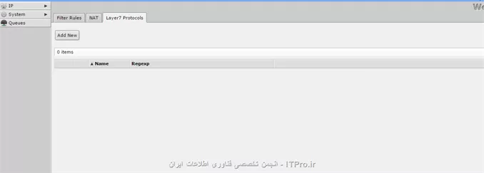

با سلام به همه اساتید ، من چند وقت پیش یه پنل دیدم که مربوط به میکروتیک میشد و چنتا ایتم بیشتر در اون فعال نبود هرجا گشتم به این صورت نتونستم تنظیماتی پیدا کنم عکس اونو گرفتم هرکی اطلاعاتی داره ممنون میشم اگه کمک کنه
||http://tosinso.com/files/get/88a0a5a9-c21a-41f7-9b8a-6cc21acab89d||

شما وقتی پکیج هایی که نیاز ندارید بر روی میکروتیک نصب نکنید پنل شما به این شکل در میاد

پیدا کردم برای این کار باید با وبفیگ لاگین کنی و همون یوزری که میخای تنظیمات یا ایتماش محدود باشه بعد تو قسمت دیزاین اسکین (design skin) وقتی انتخابش کنی کنار ایتم ها یه تیک میاد که با برداشتنش میشه تیتم رو از دید اون کاربر مخفی کرد فقط نکتش اینه باید ذخیره کرد و اون یوزرو فقط دسترسی رایت داد
