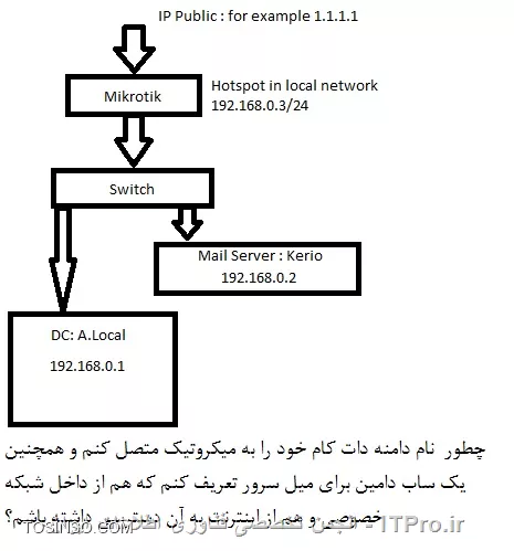

با سلام ، یه دونه خط اینترنت با یه دونه ip پابلیک دارم که اون رو دادم به یه میکروتیک- روی میکروتیک هات اسپات راه اندازی کردم و دادم داخل شبکه ی داخلیم- روی شبکه داخلیم یه دونه دومین کنترلر دارم و یه دونه میل سرور - یه دونه دامنه خریداری کردم و میخوام اونو به میکروتیکم متصل کنم و همچنین یه دون ساب دامین روش تعریف کنم و اونو به میل سرورم متصل کنم- ممنونم میشم با جزئیات یا فیلم یا عکس واسم توضیح بدید
||http://tosinso.com/files/get/69487179-bf35-4b82-a17f-dfcdc89265d5||

ITPRO ی عزیز شما اولین کاری که باید بکنید این هست که در محلی که Domain رو خریداری کردید یک قسمت به شما میگه که آدرس یک NS رو وارد کنید اونجا باید شما آدرس IP معتبری که تهیه کردید رو وارد کنید ، این از مرحله دامین ، حالا میاید روی Domain controller خودتون یک Zone ایجاد می کنید به همون اسمی که تو اینترنت خریداری کردید ، این مرحله دوم ، حالا مرحله سوم باید روی میکروتیک یک Port Forwarding انجام بدید که هر چی درخواست روی پورت 53 دریافت کرد هدایت کنه به سمت Domain Controller شما که اون Zone داخلش هست و دیگه کار تمومه ، شما هر Record ای که داخل این Zone ایجاد کنید از بیرون شبکه قابل دسترسی هست و هر تعداد SubDomain خواستید می تونید ایجاد کنید. ITPRO باشید
