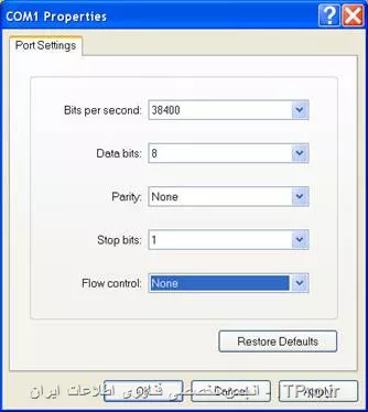

دوست من
تنظیمات مربوط به اتصال کنسول رو به صورت زیر ست کنید و نتیجه رو اعلام کنید
دوست من

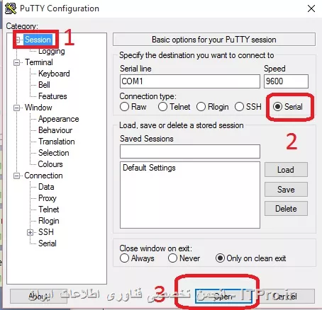

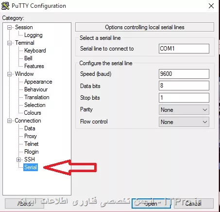

دوست من ابتدا نرم افزار Putty رو دانلود میکنی بعد به قسمت serial میری مثل شکل زیر
||http://network.tosinso.com/files/get/e07bfe3b-3021-4679-bf16-b3436e0950f2||
بعد تنظیمات رو مثل شکلی که در پست قبل گذاشتم انجام میدی
بعد میری قسمت session و گزینه Serial رو انتخاب میکنی و Open رو میزنی شکل زیر میتونه کمکت کنه
||http://network.tosinso.com/files/get/e90626f6-5110-481e-a8e9-292d12c5bd1f||
این مراحل رو برید و نتیجه رو اعلام کنید
