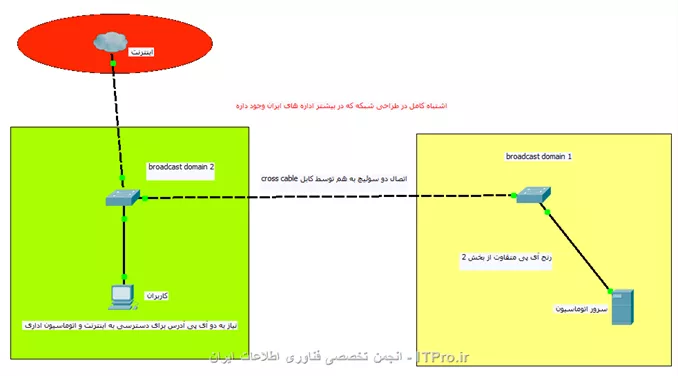

شما باید یک دستگاه لایه سه همون طوری که دوستمان اشاره کردن تهیه کنید برای اینکه ارزان تمام بشه یک روتر میکروتیک ارزان تهیه کنید کامپیوتری که در دو subnet آی پی بگیرد اشتباه طراحی شبکه داره که در تمام اداره های ایران رواج داره سئوال شما سئوال بیشتر اداره ها و شبکه های کوچکی هست که بدون طراحی یک مهندس شبکه سر هم بندی شده
پاسخ در 1394/07/20 توسط
دوست عزیز شما فرض کنید 6 تا برودکست دامین متفاوت دارید با 6 تا رنج آی پی متفاوت.حالا برای برقراری ارتباط با همه این Vlan ها شما نیاز ندارید که 6 تا رنج آی پی مختلف روی کارت شبکتون ست کنید.تو این شرایط شما نیاز به یک دستگاه لایه 3 مثل سوئیچ لایه 3 و یا روتر دارید که عمل Inter Vlan Routing انجام بده و هر کامپیوتر یا هر سرور 1 آی پی خواهد داشت.
آقای ibd_iran میشه بیشتر توضیح بدین دررابطه با این شکل !!!؟؟؟

دوست من از اینکه گفتین دو تا سوئیچ رو هم با یه کابل وصل کردم متوجه منظورتون نشدم
اما با تشکر از دوستمون جناب همایون برای پاسخشون اما اگر نشد شما لطف کنید یک اسکرین شات از تنظیماتتون بفرستین بررسی کنیم

این کارو انجام دادم نشد
دو تا سویچ رو هم با یه کابل به هم متصل کردم ولی نمیشه
