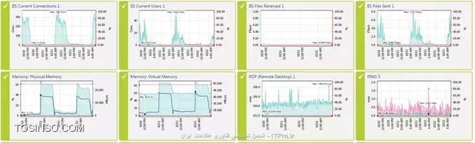

ابزار prtg monitor استفاده کردم .بروی سرور اتوماسیون snmp هم فعال کردم .گزارشات هم موجود به پیوست فرستادم میخواستم بدونم مشکل کار کجاست؟سرعت پایین هارد؟اگر نیاز به فعال کردن گزارش دیگری هم هست بفرمایید؟اگر توضیحاتی هم راجب موارد مانتیور شده بفرمایید ممنون (تحلیل مثلا هر بخش دقیقا چیست؟)

مانیتورنیگ که کردم به کار نمیاد؟تصویر ارسالی
در prtg برای کارت شبکه ها چیزی نزده استفاده شده

روی خود سرور در داخل Task manager مانیتور کنید و همچنین بر روی خود کلاینت که میخواد وصل بشه به سرور

usage cpu در چه حدی هست روی این سیستم ؟
usage ram رو هم چک کن

دوست عزیز سایز پکتهای پینگ 32 بایت هستش که در زمانی که شما دارید پینگ میکنید اونقدر سایز کم هستش که به راحتی رد میشه اطلاعات.
شما Task manager باز کنید و برنامه اتوماسیون مانیتور کنید ببیند چند در صد از مقدار ظرفیت کارت شبکه مصرف میکنه.
پورت سرور هم مانیتور کنید ببینید پهنای باند پر میشه یا نه
