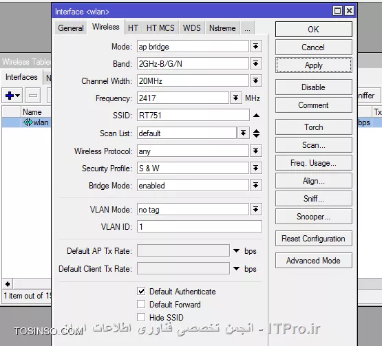

با سلام و وقت بخیرمن توسط یک روتر میکروتیک اینترنت بی سیم را ه اندازی کرده بودم . ولی به دلیلی که من هنوز نمیدونم فرکانس ها و کانال ها دچار اختلال شدند و تنها برنامه ای که روی گوشی ها فعال و اینترنت داره تلگرام هست !!! در بقیه نرم افزارها و حتی در بازکردن یک پیج اینترنتی با خطای عدم اتصال به اینترنت روبه رو میشم فرکانس و کانال رو تغییر دادم اما هیچ کدوم تاثیری نداشته

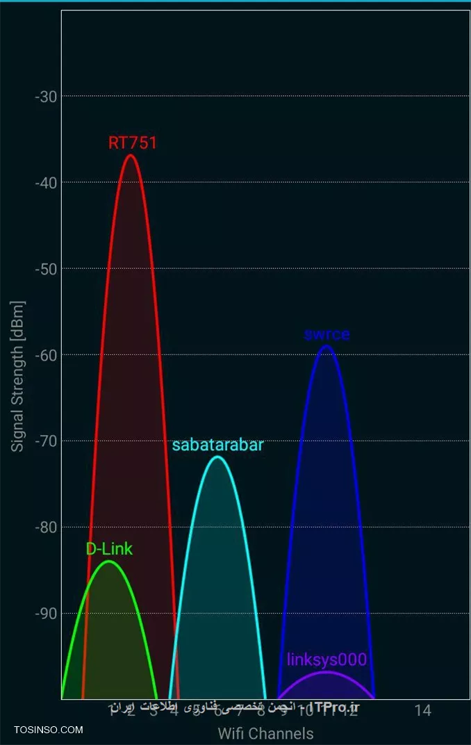

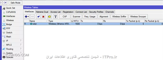

همانطور که در تصاویر مشاهده می شود انتقال پکت صفر می باشد که هر چند ثانیه یکی از آنها تغییر کرده ولی مجددا به صفر بر می گردد . در تصویر مربوط به آنالیز اکسس پوینت ها نمودار قرمز رنگ RT751 مربوط به Wlan مورد نظر می باشد ، خواهشمندم اگر امکان داره دوستان راهنمایی بفرمایند . ممنون از شما

خییییییلی خییییلی ممنون درست شد
ISP رو تغییر داده بودیم جدیدا DNS های روی روتر همون قبلی مونده بود
سپاس

اینترنت نداشتن مرورگر یا بقیه برنامه ها به جز تلگرام هیچ ربطی به فرکانس و باند و ..... نداره
رو میکروتیک DNS ست کردید؟
