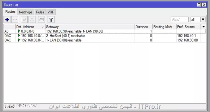

||http://network.tosinso.com/files/get/c2f5a77a-c57a-4f09-9a52-725471c3623e||
بهزاد جان تنظیمات اینجا رو من انجام ندادم و اتوماتیک انجام شده
رول اول که 0.0.0.0 داره رو غیر فعال کردم بازم نشد

پاسخ در 1394/07/26 توسط
در اصلش نباید همدیگر رو ببینن بدون هیچ کانفیگ
ولی شما قسمت ip > routes رو یه بررسی کن ببین بین دو شبکه روت نداشته باشی یا مثلا بجای تعریف ای پی شبکه از رنج دیفالت 0.0.0.0 استفاده نکرده باشی
