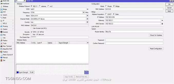

سلام ، یک اکسس پوینت میکروتیک دارم که دو تا مشکل باهاش دارم اونم اینکه با توجه به اینکه آی پی گرفته ولی نه پینگ میشه و نه صفحه وب براش باز میشه فقط میشه از طریق Winbox با مک آدرس بهش وصل شد میشه بگید مشکلش کجاست؟ در میکروتیک ریست فکتوری شده است

اگر Hotspot تنظیم کرده باشید و در سیستم Login نکرده باشید پیمگ به شما جواب نمیده و حتماً باید اول Login کنید سپس بتونید Reply بگیرید ،حتی اگر DHCP میکروتیک در همون رنج خودش آپی داده باشه ولی باز هم نمیتونید پینگ بگیرید ازش مگر اینه اول Login کنید، همچنین برای ورود به تنظیمات میکروتیک باید از Winbox استفاده کنید.
پاسخ در 1394/07/27 توسط
شما میتونید یه Bridge بسازید و Wlan و Eth1 رو بهش اضافه کنید. بعد یه IP روی Bridge sj ;kdn. بعد یه DHCP server اجرا کنید و بر روی اینترفیس Bridge قرار بدید. اینجوری راحت تر میتونید ازش استفاده کنید، فقط فراموش نکنید تنظیمات کارت شبکه خودتون رو روی obtain an IP address automatically قرار بدید

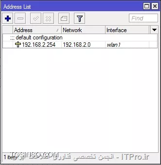

آی پی که روی میکروتیک ست کردید از چه رنجی هستش؟
از همون رنج یه آی پی روی کارت شبکه خودتون ست کردید؟
کارشما 2 تا مشکل داره
  1. آی پی روی اینترفیس فیزیکی ست کنید نه روی Wlan1
  2. آی پی که ست کردید بدون سابنت مسک هستش آی پی به این صورت ست کنید
  3. 192.168.1.1/24
