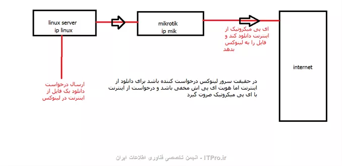

سلام ، دوستان من یک سرور Centos 6 64bit دارم که با کانکشن l2tp به میکروتیک متصل کردم. تنظیمات میکروتیک فکر میکنم صحیح است. مشکل اینه وقتی کانکت میکنم لینوکس رو به l2tp وصل میشه اما پینگ نمیده به 4.2.2.4 ولی اگر به همین کانکشن از ویندوز وصل بشم هیچ مشکلی نداره ، عکس زیر رو مشاهده کنید کاملا متوجه میشید
http://uupload.ir/files/sm47_100.png
