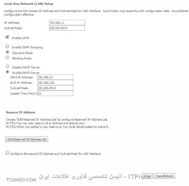

سلام ، من دو تا مودم دارم یکی معمولی و یکی بی سیم با چهار پورت میخوام با هر دو به اینترنت وصل بشم ولی با یک خط تلفن و اینط.ر که با مودم معمولی اینترنت بگیرم و با کابل شبکه وصل بشه به مودم وایرلس و و یو اس بی اونمم وصل بشه به سیستم دیگه و یه سیستم اط طریق یو اس بی به اینترنت وصله و سیستمای دیگه از طریق بیسیم وصل بشن .با غیر فعال کردن dhcp مودم بیسیم تونستم هر سه سیستم رو وصل کنم ولی به محض اینکه سیستم ریست شد تا زمانی که از طریق وای فای کسی وصل نشه اینترنت یو اس بی کار میکنه و به محض وصل شدن وای فای ، یو اس بی از کار میفته به نظرتون مشکل کجاس؟

سیم تلفن رو به مودم 1 بزنید و کانفیگ ADSL و تنظیمات مربوط به ISP رو انجام بدید آی پی این مودم 192.168.1.1 هست ، سپس میتونید رنج DHCP این مودم رو بزارید از 192.168.1.2 تا 192.168.1.50 سپس کابل شبکه رو به مودم AP یا وایرلس بزنید ، حالا مودم 2 شما آی پی رو از مودم 1 از DHCP میگیره ممکنه این آی پی از 192.168.1.2 تا 192.168.1.50 باشه ، البته میتونید دستی هم آی پی بدید مشکلی نیست ، حالا مودم 2 رو رنج آی پی اش رو بزارید از 192.168.1.51 تا 192.168.1.250 اینجوری مطمئن میشید که اختلالی در DHCP ها به وجود نمیاد ، همچنین میتونید به سیستمتون دیگه از طریق usb اینترنت ندید و با Lan سیستم رو به اینترنت وصل کنید.

دوست عزیز DHCP یک مودم نباید به خودی خود خراب شه یا قطع شه و شما قطعاً به DHCP اش نیاز دارید چون وایرلس باید بتونه IP ها رو به موبایل ها و ... تخصیص بده ، ممکنه با آپدیت فریم ور مودم مشکلتون حل شه.
IP آدرس مودم دوم رو به صورت دستی بزارید روی 192.168.1.51 و به DHCP اش بگید از 192.168.1.52 تا 192.168.1.250 آی پی پخش کنه. البته این تصویری که ارسال کردید ظاهراً کانفیگ مودم اول هست ، که مودم اولتون اصلاً وایرلس نداره ، درست دارم میگم؟
پاسخ در 1394/07/29 توسط
راه پیشنهادی:
1- مودم اول رو به اینترنت وصل کنید و DHCP رو فعال کنید
2- از پورت LAN مودم اول یه کابل شبکه بزنین به مودم دوم که وایرلس داره
3-DHCP مودم دوم رو غیر فعال کنید و اجازه بدید که کل فعالیت آی پی دهی توسط مودم اول انجام بشه
سایر دیوایس ها رو هم از طریق کابل و چه از طریق وایرلس میتونین متصل کنین.

با تشکر از توضیحات خوبتون ولی در مورد تنظیمات مودم دوم که باید روی حالت بریچ باشه یا pppoe صحبتی نکردید

تنظیمات dhcp بیسیم به محض قطع اتصال و وصل دوباره دیزیبل میشه و مشکل اتصال به وجود میاد و فقط در یکی از مودمها میتونه وصل بشه ؟تنظیمات dhcp بیسیم به محض قطع اتصال و وصل دوباره دیزیبل میشه و مشکل اتصال به وجود میاد و فقط در یکی از مودمها میتونه وصل بشه ؟||http://network.tosinso.com/files/get/ee5e9814-ece6-488b-a03c-b71a19e26e85||
