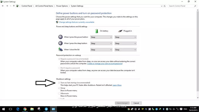

با سلام خدمت شما دوست عزیز
بنده هم با این مشکل در ویندوز 8.1 مواجه شده بودم که پس از shutdown کردن چند سیستم در شبکه این سیستم ها restart می شدن و با برداشتن تیک turn on fast startup در power options مشکل حل شد .
||http://network.tosinso.com/files/get/77b91ab8-b654-448f-8709-335fd3cc0714||
