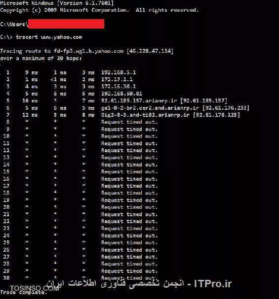

تصویر اول سیستمی است که به AP سالم وصل شده و دارای اینترنت می باشد.

||http://network.tosinso.com/files/get/e965b070-1f3c-41a6-9585-0164f2aed3f1||

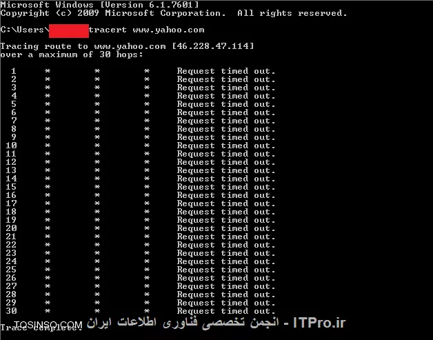

تصویر دوم سیستمی است که به AP خراب (Linksys EA6700) وصل شده و دارای اینترنت نمی باشد.
||http://network.tosinso.com/files/get/2fb3f591-f017-430e-bbe4-fbb48ec74fae||

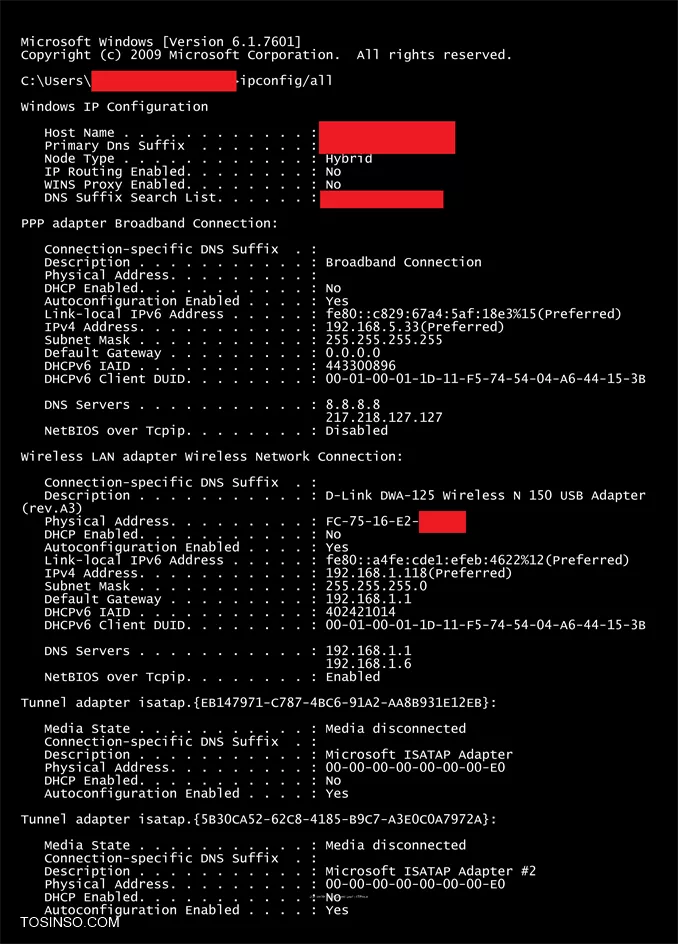

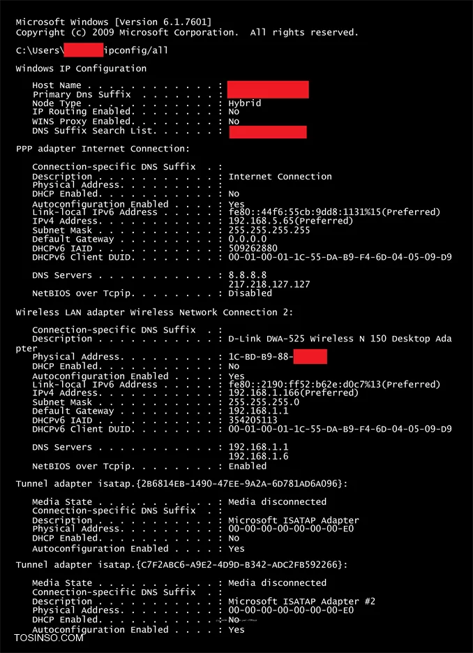

پاسخ در 1394/08/11 توسط
سیستمی که دارای اینترنت است.
سیستمی که اینترنت ندارد.
پاسخ در 1394/08/05 توسط
ابتدا عرض کنم که پست قبل را ویرایش کردم و توضیح دادم که هرکدام از ipconfig ها برای کدام سیستم است.
سپس خدمتون عرض کنم که منظورتون از >مودم< رو متوجه نمی شم. این دو سیستم از طریق کارت شبکه وایرلس به AP ها که هرکدام در طبقه مجزایی هستند وصل شده اند. و هر دو این AP ها از طریق کابل به یک سوئیچ متصل شده اند.
و این سوئیچ نیز خودش به یک روتر میکروتیک وصل است که اینرنت رو از اون میگیره و به AP ها انتقال میده.

پاسخ در 1394/08/06 توسط
هر دو تا مودم درست IP ها رو تخصیص دادند ولی مودم دوم به گفته شما اینترنت رو نداره حالا از سیستمی که اینترنت نداره دستور tracert www.yahoo.com رو بزنید ببینید گیر کار از کجا هست ، برای روشن شدن موضوع همین کار رو با سیستمی که اینترنت رو داره رو هم بزنید ، منظورم سیستم هایی هست که به اون ap ها وصل شدند.
ابتدا توسط دستور ipconfig /all در سیستمی که از AP داره اینترنت میگیره چه خروجی به شما میده سپس همین کار رو با سیستمی که از AP اینترنت نمیگیره چک کنید خروجی ها رو ارسال کنید ببینیم داستان از چه قراره.
