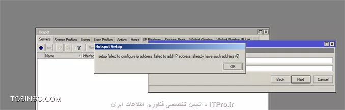

من طبق آموزش های های همین سایت و سایت های دیگر میخواهم هات اسپات راه اندازی کنم ولی در مرحله آخر با این خطا روبرو میشم
اینترنت بر روس تمامی سیستم های هست و از این جهت مشکلی نیست
http://s1.upload7.iruploadsREbScO8eQFtDxWWugq2xdkWZbsoQaF3Sc5BfHAmq
http://upload7.irupreviews1REbScO8eQFtDxWWugq2xdkWZbsoQaF3Sc5BfHAmq

در مرحله آخر با چه خطایی روبرو میشد ؟
لطفا تصویر error رو اینجا آپلود کن

اینکارو هم انجام دادم ولی در قسمتی که ای پی مشخص میشه با اونی که روی اتر1 ست کردم همخوانی نداره
پاسخ در 1394/08/08 توسط
بله ether02 با ای پی 192.168.0.0 ست شده ولی موقع که هات اسپات رو میخوام نصب کنم و ether02 رو انتخاب میکنم یه ای پی میده که با 10 شروع میشه و با این ای پی فقط نصب میشه ولی وقتی ای پی 192.168.0.1 رو وارد میکنم همون پیغام رو میده
