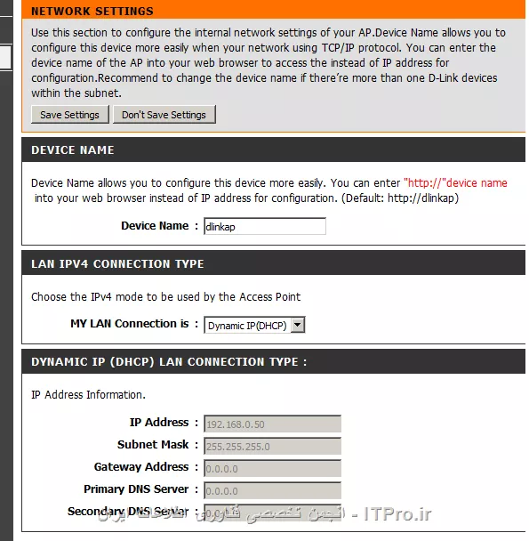

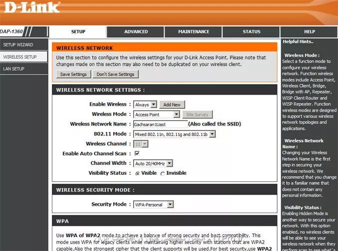

روتر میکروتیک روی ether01 به شبکه داخلی اینترنت دارد
ولی از طریق وای فای اینترنت ندارد چه از وای فای خود روتر چه وقتی از AP است
DHCP اکسس پوینت فعال است
بر روی برنامه های مختلف از طریق وای فای تست شد مثلا در واتس اپ هیچ فیلم یا عکسی دانلود نمیکند فقط پیام دریافت و ارسال میکند
بازی کلش اجرا نمی شود
پاسخ در 1394/08/10 توسط
این طور که من متوجه شدم شما وقتی AP را به میکروتیک وصل می کنید، دیوایس هایی که به اکسس پوینت متصل میشن اینترنت ندارند. اگر اینطور هست بفرمایید که:
dhcp server شما روی میکروتیک هست یا روی AP?اگر روی میکروتیک هست آیا روی مودم یا AP قابلیت dhcp relay agent را ست کردید؟
