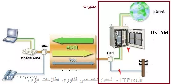

توی این عکس به خوبی می تونی دلیلش رو متوجه بشی..
رانژه
با قطع شدن مسیر 1 ،بوق تلفن شنیده نخواهد شد ولی مسیر 2 (ارتباط شما با اینترنت) همچنان برقرار می باشد..

آقای یزدانی اگر در شکل فوق منظور از filtre فیلتر الکترونیکی باشد در قسمت اول که خط 1 با خط دو میکس می شود اشتباه است این دوایس مالتی پلکس می باشد و در طرف مشترک اسپلیتور بوده و از نوع فیلتر است.
موفق باشید.
