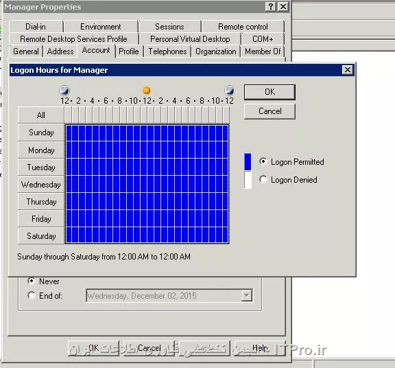

اگر اکتیو دارید از این قسمت میتونید براشون ساعت مشخص کنید.
/ توی یک زمان خاص (هنگام اتمام شیفت کاری) اکانت های login شده logout بشن.
||http://network.tosinso.com/files/get/9f021b8d-6b46-44a1-9541-cc99ff980e3c||
