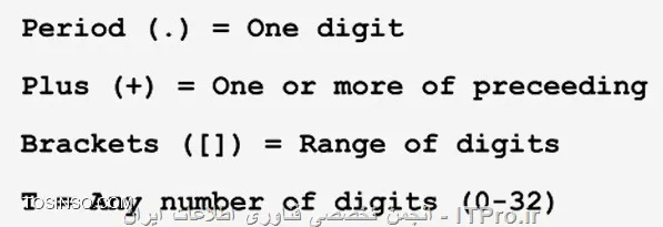

در مورد destination-pattern :
نحوی انتقال تماس های دریافتی رو به سمت الستیکس رو نمی دونم
||http://network.tosinso.com/files/get/e7e87e1b-8041-4308-bbcb-29466753618e||
