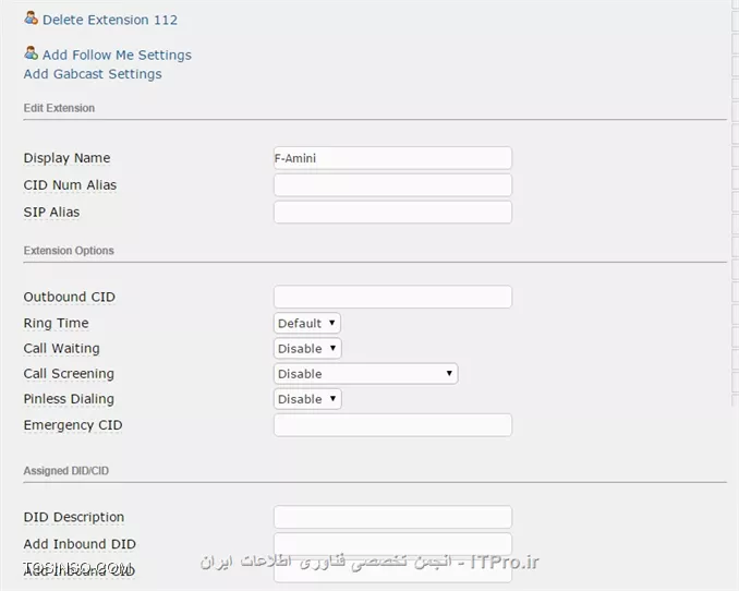

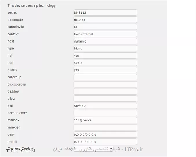

اگر روی سرور elastix یک داخلی به طور مثال 500 تعریف کنم با این داخلی فقط می توانم زنگ بزنم و Device به جای نام طرف روی سیستم مقصد نوشته می شود و هیچ کس نمی تونه به این داخلی تماس بگیره ویا اسم یک داخلی که قبلا تعریف شده رو تغییر بدم موقعی که تماس میگیره اسم قبلی رو نشون میده در صورتی که در Elastix اسم جدید رو نشون میده!!!
مشکل از کجاست؟

||http://network.tosinso.com/files/get/67dc748c-c88a-41f2-807e-72bfe9a96853||
||http://network.tosinso.com/files/get/b244941f-2294-4938-b0ff-9f4b253d288b||
الان اسم این یوزر f.amini گذاشتم ولی موقعی که زنگ میزنه اسم نفر قبلی که این شماره براش ریجیستر شده بود رو نشون میده باید فایل sip-additional.conf را تغییر بدم و سرور را reload کنم

توی محیط گرافیکی میسازم ولی توی فایل sip-additional.conf جلوی callerid به جای device اسم یوزر رو مینویسم

تو پنل Web شاید خودت اشتباه میزنی.
از تنظیمات Web یه عکس بگیر اینجا بزار

شماره ها روی eyebeam ست شده، فایل sip-additonal.conf دستی تغییر دادم ، display name درست شد ولی نمی تونم به شماره های جدیدی که می سازم زنگ بزنم ولی اونا می تونن!؟!؟
