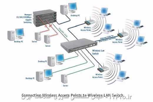

شما شش عدد اکسس پوینت دارید که همه آنها به یک سوئیچ متصل هستند به وسیله سیم و فقط اسم های آنها متفاوت هست اگر در این حالت هستید
1- اسم های SSID اکسس پوینت ها یکی می کنید
2- رمز ها را یکی کرده
3- بعد باید برید برای تنظیم کانال ها شما باید اگر از 2.4 استفاده می کنید باید از کانال های 1 و 6 و 11 که هم پوشانی ندارند استفاده کنید به این صورت که اکسس پوینت های اطراف نباید در یک کانال مشترک باشند بصورت سلول سلول کانال ها را با هم متفاوت قرار دهید
در این حالت به بهترین میزان و قابلیت ارسال و دریافت در wireless میرسید بهش می گویند full mesh باسیم بهترین طراحی در وایرلس می باشد بخصوص اگر میکروتیک باشه همه اکسس پوینت ها
اما اگر شما مخواهید که ارتباط بین اکسس پوینت ها از طریق سیم نباشد و محیط wireless که پوشش می دهید افزایش پیدا کند باید از WDS استفاده کرده که من به شما پیشنهاد نمی کنم چون کاراریی بالایی ندارد بخصوص در مواردی که در شبکه بخواهد حجم سنگین از اطلاعات مثل کپی کردن فایل از کامپیوتر به کامپیوتر دیگه انجام بشود روش
حساب نکنید مدام به مشکل دارید باهش
1-SSID یکی قرار دهید
2- رمز را یکی قرار دهید
3- کانال در تمامی اکسس پوینت ها باید یکی باشه و به میزان 50 درصد هم باید هم پوشانی داشته باشید از یک سلول به سلول دیگه پنجاه درصد هم پوشانی اگر نداشته باشه ارتباط درست بر قرار نمی شه
4- در بعضی از مدل ها مثل زاکسیل باید مک آدرس ها بصورت ضربدری در هم وارید کنید تا کار کنه
در کل فقط بدرد یک اینترنت پایین مخوره که بخواهد تو یک محیط بزرگی پخش بشود

نگاه کنید فرض سه اتاق کنار هم دارید اتاق اول اکسس پوینت را روی کانال یک می گذارید برای اتاق دوم روی کانال 6 و برای اتاق سه روی کانال 11 در این فرض شد سه اتاق کنار هم هستند خوب حالا اگر اتاق چهار وجود داشته باشه باید از اول شروع کنید و برای اتاق چهار روی کانال یک بزار همین طور ادامه بده اید در کل به این صورت هست که نباید در یک محدود دو کانال مشترک کنار هم قرار بگیرد
در فرکانس 2.4 ما سه تا کانال داریم که هم پوشانی سیگنال ندارند پس سلول سلول طراحی باید طوری باشه که در هیچ کدام از اطراف دو کانال مشترک کنار هم قرار نگیرد
