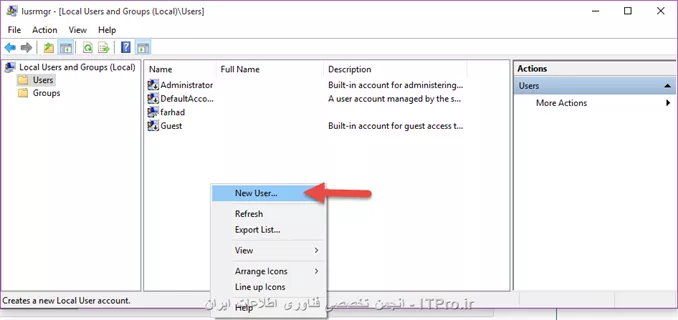

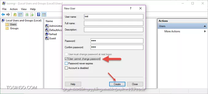

دوست عزیز یه یوزی هست به نام administrator شما با اون لاگین کن و براش یه پسورد قوی بزار بعدش یه یوزر درست کن اما Limite مثلاً test و پسورد ساده بزار مثلاً 123 و به همه یوزر و پسورد test رو بده سپس برای بایوس سیستم ها پسورد قرار بده و first boot رو روی هارد قرار بده در این صورت نه میتونن تو ویندوز پسورد عوض کنن و نه میتونن از طریق CD Bootable بیان و پسورد رو ریست کنن.
تصاویر زیر رو ببین:
برای ایجاد یوزر به run برو و دستور lusrmgr.msc رو بزن سپس از قسمت یوزر یک یوزر بساز و طبق تصویر زیر عمل کن

البته راه های زیادی برای ریست پسورد ادمین وجود داره ولی به هر حال این راه تا حدودی کارتونو راه میندازه ، با این روش یوزر ها نه تنها نمیتونن پسورد بزارن بلکه نمیتونن نرم افزار نصب کنن و کلاً کارهای مهم و امنیتی رو اصلاً مجوز ندارن انجام بدن و اینجوریه که سیستم های شما مدت زیادی پایدار تر میمونه و نیازی به تعویض مکرر ویندوز نخواهید داشت فقط یادتون باشه از ویندوز 7 به بعد یوزر administrator  به صورت دیفالت disable هست که توسط همون دستور بالا میتونی روی یوزر ادمین راست کلیک کنی و یوزر رو از disable ای در بیاری.

اگر یوزری بسازید که limite باشه اصلاً نمیتونه پسورد عوض کنه شما باید در قدم اول یوزر ادمین رو پسورد بزارید و بهشون نگید و در قدم دوم یک یوزر مشترک در همه سیستم ها بسازید که limite باشه و تیک user can not change password رو بزارید تا نتونه عوض کنه همین. چرا لقمه رو دور سرتون میچرخونید؟!؟! شما به رجیستری چیکار دارید آخه مگه رجیستری برای این کارا ساخته شده؟! مایکروسافت با چند کلیک ساده این امکان رو برای شما فراهم کرده مثل آب خوردن ، شما اینی که من گفتم رو برید جلو اگر تو این موضوع به مشکلی خوردید در خدمت هستیم ، ضمناً deep freez هم راه کاری بسیار عای هست برای آموزشگاه هایی که دائماً ویروسی میشن ، البته میتونید usb ها رو هم قفل کنید.
