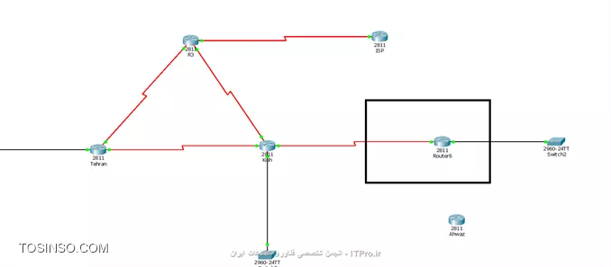

من در مراحل تنظیم یک سناریو به یک مشکل در کانفیگ پروتکل eigrp برخورد کردم. اونم اینکه یکی از روترها که از یک سمت به لینک سریال وصل میشه از باقی روترها آپدیتی رو دریافت نمیکنه و ارسال هم نمیکنه و در دستور sho ip protocol که میزنم متوجه شدم اصلا gateway رو چیزی مشخص نمیکنه! احتمالا هم ایراد همینجا باشه. البته مطمئن نیستم.
میشه لطفا راهنمایی کنید که مشکل میتونه کجا باشه؟
توی تصویر روتر رو مشخص کردم.
تقریبا مشابه با روتری هست که بالای اون با اسم ISP مشخص کردم. اون این مشکل رو نداره!
تصویر کانفیگ روتر ISP و Router 6 رو هم قرار دادم.
ممنون میشم که راهنمایی کنید.

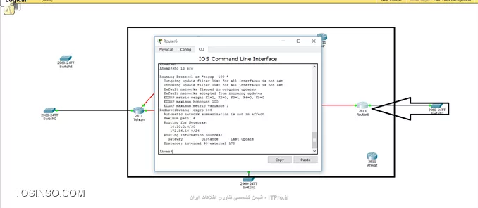

 Router6#
Ahwaz#sho ip pro
Routing Protocol is eigrp  100
  Outgoing update filter list for all interfaces is not set
  Incoming update filter list for all interfaces is not set
  Default networks flagged in outgoing updates
  Default networks accepted from incoming updates
  EIGRP metric weight K1=1, K2=0, K3=1, K4=0, K5=0
  EIGRP maximum hopcount 100
  EIGRP maximum metric variance 1
Redistributing: eigrp 100
  Automatic network summarization is not in effect
  Maximum path: 4
  Routing for Networks:
     10.10.0.0/30
     172.16.10.0/24
  Routing Information Sources:
    Gateway         Distance      Last Update
  Distance: internal 90 external 170

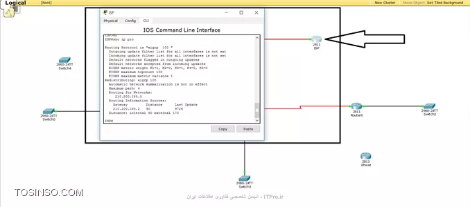

Router ISP #
ISP#sho ip pro
  Maximum path: 4
     210.200.185.0
    210.200.185.2   90            8208

پرسیده شده در 1394/08/14 توسط
روی اینترفیس سریال آی پی به درستی ست کردی؟مقدار Clock rate سمت DCEتعیین کردی؟پینگ آی پی اینترفییس مقابل داری؟AS نامبر در هر دو طرف یکسان دادی؟
پاسخ در 1394/08/14 توسط
همون طور که دوستمون گفت CLOCK RATE سمت DCE و یکی بودن AS نامبرها مهمه.
من فکر کنم شما رو روتر وسطی مشکل کانفیک داشته باشی.routing شاید درست نباشه.
حالا شما ip اینترفیسهای همه روتر ها رو بزارید و DCE بودن لینکهای سریال یعنی کدوم سمت DCE تا کانفیگش رو بزارم براتون.
