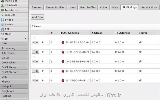

با عرض سلام خدمت شما
من شبکه ای دارم که با یک روتر 2011 میکروتیک و یک اکانتینگ سیب سرویس هات اسپات راه اندازی شده و جهت سهولت در استفاده از سرویس اینترنت بر روی گوشی های هوشمند فقط به تعداد محدودی از مدیران مجموعه امکان استفاده بدون وارد کردن اطلاعات کاربری داده شده و هیچ مشکلی هم نداریم ، لازم به ذکر است که با گوشی های Iphone و خانواده اپل هم مشکلی نداریم و فقط در مواردی خاص رویت شده که با apple Iphone 6 مشکل وجود داره که این مشکلم حل شد .
||http://network.tosinso.com/files/get/3a6ca872-395c-412e-9b1b-8fab7c1bc821||
تنظیمات هات اسپات و IP Binding  چک کن مشکل حل میشه .
