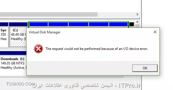

ببخشید من یه هارد 4 ترابایت سی گیت خریدم ( Seagate Barracuda ST4000DM000 Internal Hard Drive - 4TB) و به سیستمم وصل کردم و رفتم قسمت disk management که فرمتش کنم
ولی وقتی میخوام به فرمت gpt فرمتش کنم این ارور رو میده
the request could not be performed because of an I/O device error.

||http://tosinso.com/files/get/a5160565-6a2d-4eb0-ba53-9c903d82852b||
این ینی چی ؟

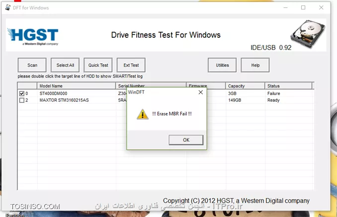

||http://hardware.tosinso.com/files/get/e505d033-524f-4e45-933e-5bc8cf8767d9||
راه حل اولم سخت بود ولی باز یه کارایی کردم اطلاعات گرافیک رو تغییر دادم فک کنم

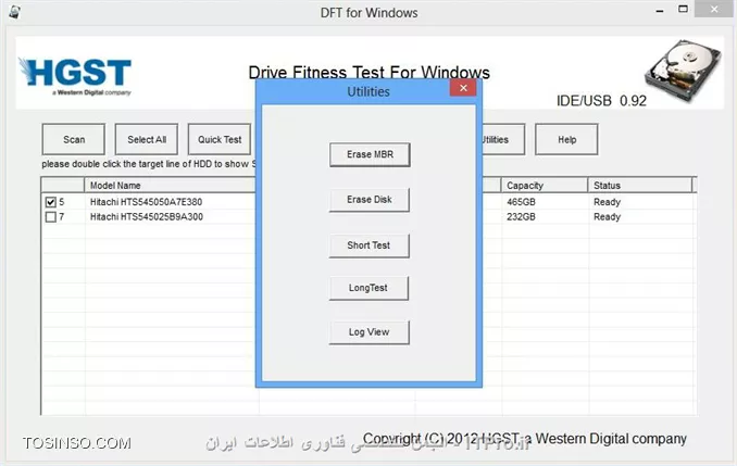

اگر GParted هم جواب نداد ابزار WinDFT رو دانلود و نصب بکنید و گزینه Extended//Thorough Test انتخاب کنید و اگر همه چیز اوکی بود از قسمت Utilities گزینه های Erase رو انجام بدید مشابه تصویر زیر :
http://windft.software.informer.com/1.0/
<c#>

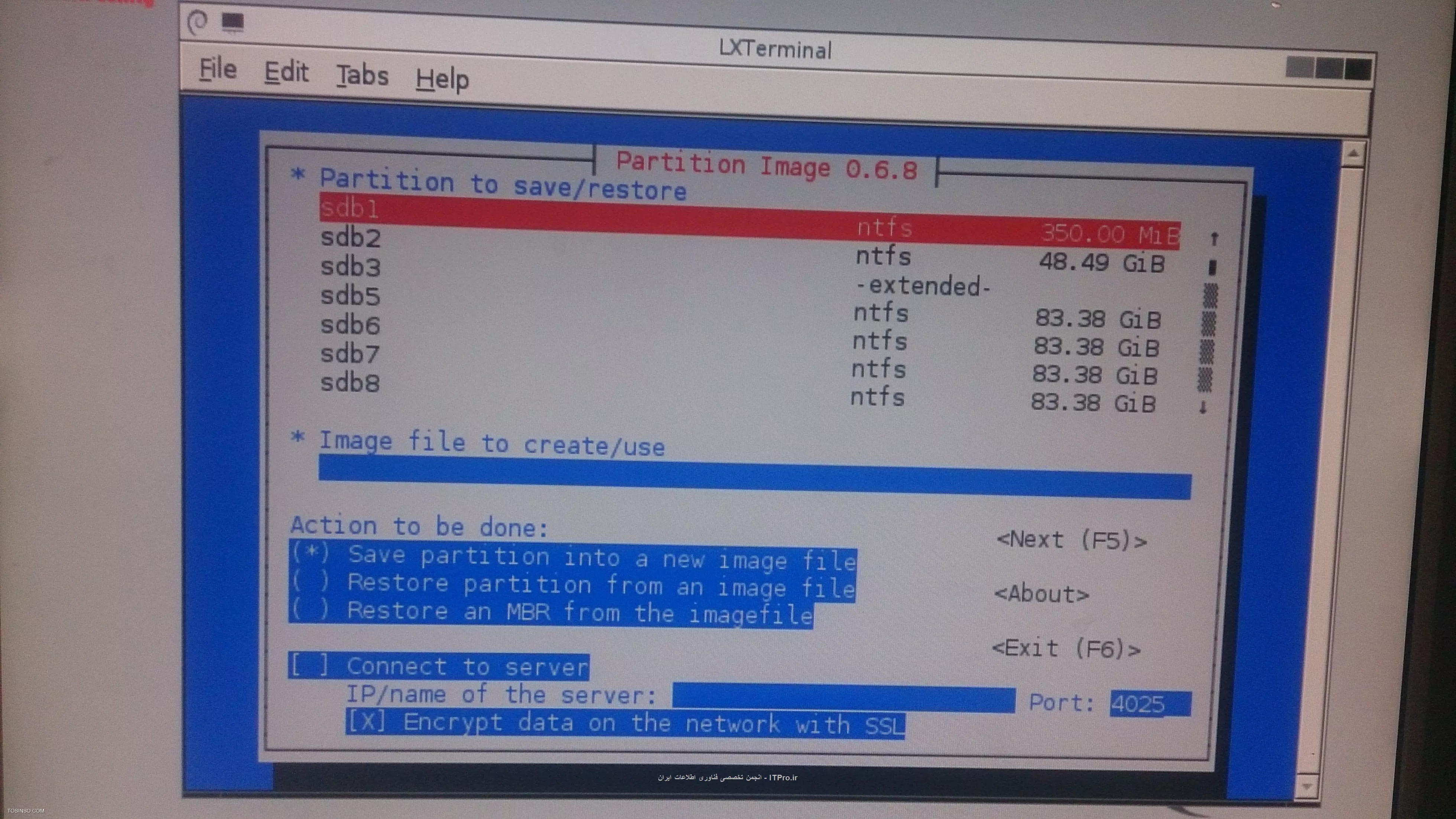

دوتا عکس:
دوتا عکس:
||http://hardware.tosinso.com/files/get/f2c357ca-539a-4c7e-82b8-02b0cc7cfff8||
||http://hardware.tosinso.com/files/get/418e038d-7f5c-45ce-aefa-8c7672abd83e||

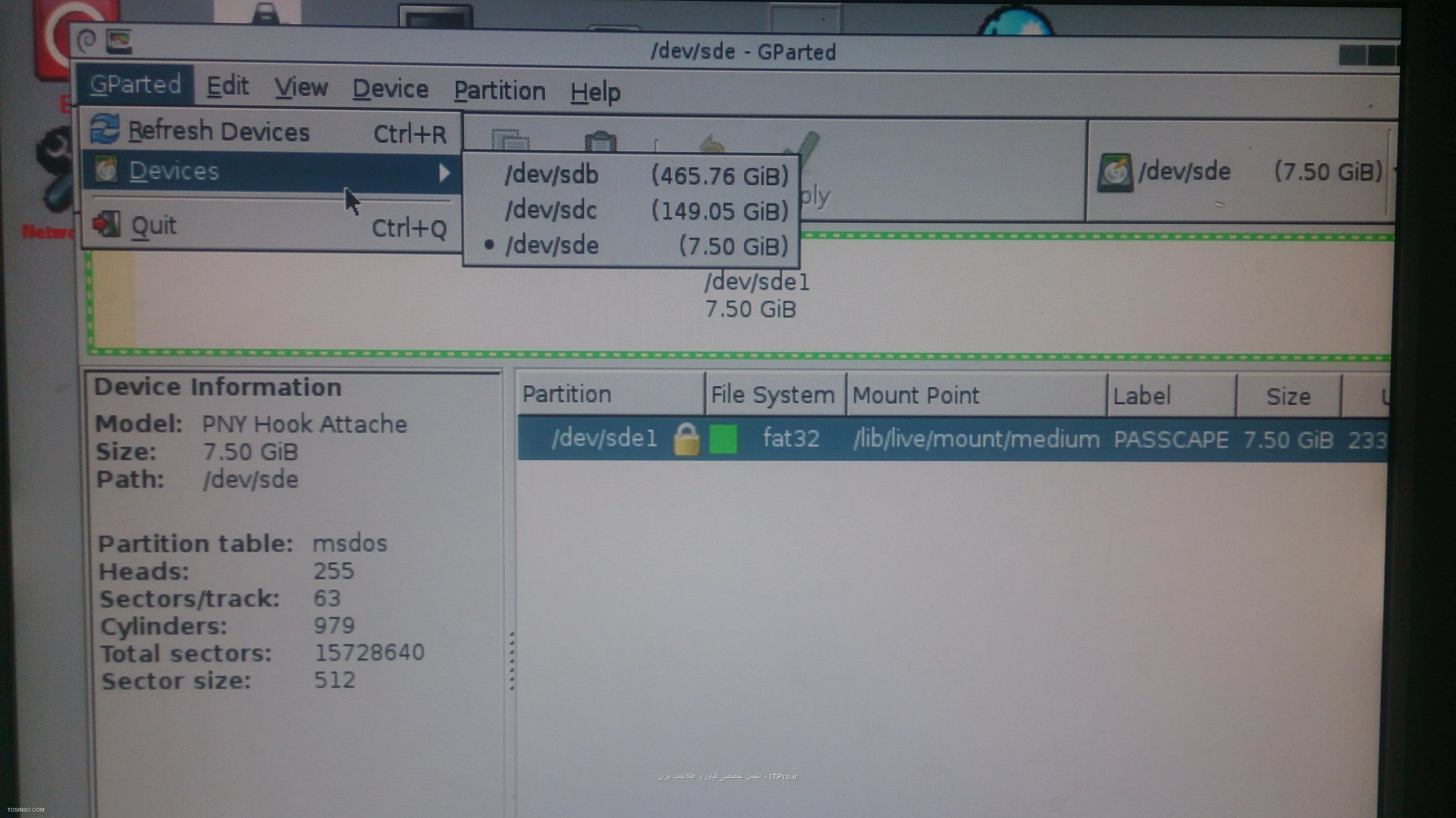

رفتم توی سیستمش فک کنم و یه دسکاری هایی کردم ولی فک کنم اینجاهم اون هارد 4 ترابایتی شناسایی نشده :|
فقط فلش +هار 500گیگ و هارد 150 روشناخته :(
