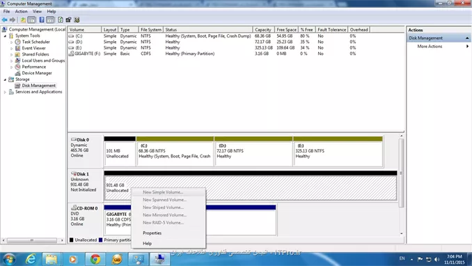

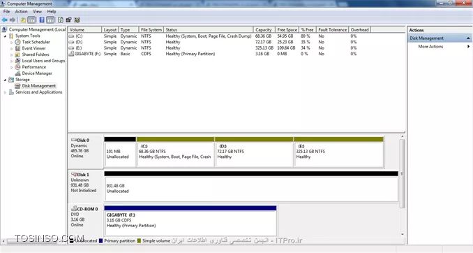

سلام به همه ی دوستان و داداشای من تروخدا کمکم کنید، من ی هارد اکسترنال 1 ترا از نوع وسترن دارم .از دیروز که به سیستم وصل میکنم چراغ هاردم روشن میشه ولی آیکن هاردم داخل my computer نمیاد.وقتی توی قسمت diskmanagement میرم .سلام به همه ی دوستان و داداشای من تروخدا کمکم کنید، من ی هارد اکسترنال 1 ترا از نوع وسترن دارم .از دیروز که به سیستم وصل میکنم چراغ هاردم روشن میشه ولی آیکن هاردم داخل my computer نمیاد.وقتی توی قسمت diskmanagement میرم .||http://tosinso.com/files/get/d899532d-ddc0-4c42-87b7-ada8ec26a97b||به این شکله.روش کلیک میکنم هیچ راه حلی نداره به این صورته||http://tosinso.com/files/get/4f882578-8d17-4502-8968-7169ff7556c2||.نمی دونم چیکار کنم از دیشب بغض گلومو گرفته اطلاعاتش خیلی مهمه.بردم بازار گفتن100هزارتومن خرجشه.از کجا صدهزارتومن بیارم.خواهشا کمکم کنید.به این شکله.روش کلیک میکنم هیچ راه حلی نداره به این صورتهسلام به همه ی دوستان و داداشای من تروخدا کمکم کنید، من ی هارد اکسترنال 1 ترا از نوع وسترن دارم .از دیروز که به سیستم وصل میکنم چراغ هاردم روشن میشه ولی آیکن هاردم داخل my computer نمیاد.وقتی توی قسمت diskmanagement میرم .||http://tosinso.com/files/get/d899532d-ddc0-4c42-87b7-ada8ec26a97b||به این شکله.روش کلیک میکنم هیچ راه حلی نداره به این صورته||http://tosinso.com/files/get/4f882578-8d17-4502-8968-7169ff7556c2||.نمی دونم چیکار کنم از دیشب بغض گلومو گرفته اطلاعاتش خیلی مهمه.بردم بازار گفتن100هزارتومن خرجشه.از کجا صدهزارتومن بیارم.خواهشا کمکم کنید..نمی دونم چیکار کنم از دیشب بغض گلومو گرفته اطلاعاتش خیلی مهمه.بردم بازار گفتن100هزارتومن خرجشه.از کجا صدهزارتومن بیارم.خواهشا کمکم کنید.

دقیقاً اینجایی که بهش اشاره شده راست کلیک کن ببین چه گزینه ای میاره؟ تصویر ارسال کن

معمولا بیشترین دلیلی که دیدم، قبل از اونکه مشکل از خود هارد باشه از سه چیزه
اول، اگه کابل یو اس بی رو جلوی سیستم و به پورتهای روی کیس بزنید، ممکنه اینطور بشه.پس حتما از پورتهای روی مادربورد که از پشت کیس هستند استفاده کنید
دوم، کابل یو اس بی، نامناسب یا خراب هستند. از یه کابل دیگه استفاده کند
سوم، ممکنه پورت یو اس بی مشکل داره، روی یه سیستم دیگه اونو تست کنید
خیلی روی پیامهای ویندوز در این مورد نمیشه اعتماد کرد، چون خطاها از رخدادهای پشت سر هم میتونه ایجاد بشه

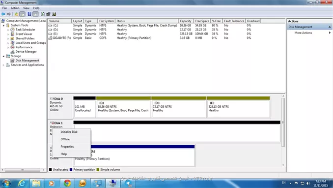

به initilize کردن هارد شدیدا مشکوکم، چون یه موضوعی از گذشته های دور تو ذهنمه که اطلاعات هارد پاک میشه انگار

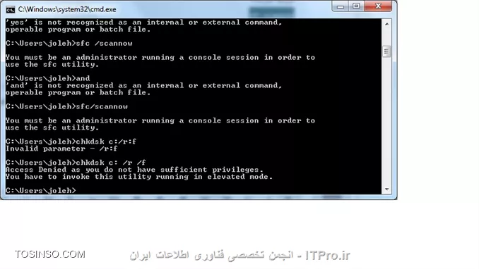

برو تو cmd و دستورiهای زیر رو به ترتیب وارد کن برای دستور دومی باید بگی Yes و سیستم رو ریست کنی تا مجدد بوت شه. تست کن بیا خبر بده
sfc /scannow
And
chkdsk c: /r /f
پاسخ در 1394/08/20 توسط
درستش کردم مرسی داره دستور رو اجرا میکنه منتظرم

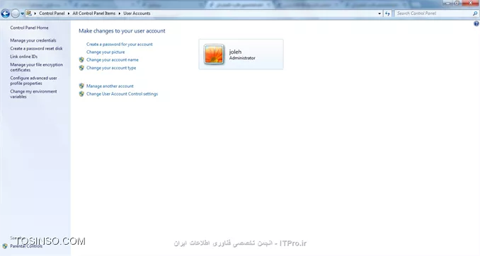

یه زحمتی بکشید با یوزر administrator بیایید این کار رو انجام بدید یوزر شما limite هست و نمیتونه این دستورات رو انجام بده و هر دو تای این دستورات نیاز به مجوز ادمین داره.

اولین گزینه یعنی initialize disk رو بزن
