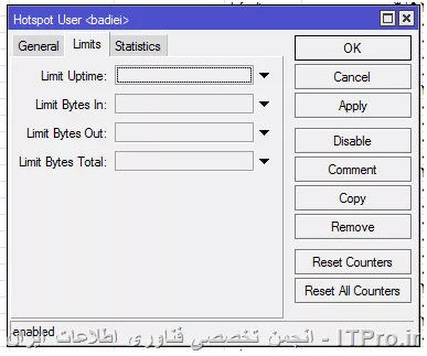

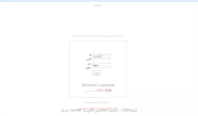

سلام ، در میکروتیک مطابق تصویر جهت محدودیت رنج دانلود ، نمی توان کمتر از 15 مگابایت درج نمود ، یعنی وقتی 15 مگ را به بایت تبدیل کردیم و در محل خود درج نمودیم زمانیکه مرورگر را اجرا کردیم نام کاربری و رمز عبور hotspot را وارد میکنیم پیغام محدودیت می دهد.من برای یک کاربر می خواهم فقط 15 یا 10 مگ تعریف کنم ، نمی شود.لطفا راهنمایی کنید.

M15 مگابایت
اگر براساس کیلو بایت یا بایت مخواهد بنویسید باید ضربدر 1024
15*1024 می شود کیلو بایت
1024**1024**15 این می شود بایت
شما روی
بیت یا صفر یا یک نمادش b کوچک
بایت هر هشت بیت یک بایت هست نمادش B بزرگ
کیلو بایت هر 1024 بایت نمادش KB هست B بزرگ هست و با Kb فرق داره این کیلو بیت هست
مگابایت هر 1024 کیلو بایت یک مگابایت هست نمادش M
گیگا بایت هر 1024 مگابایت یک 1G هست نمادش G
